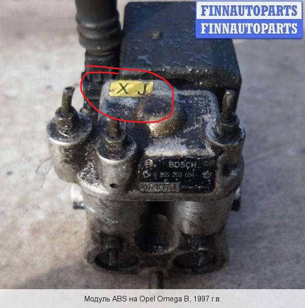

Встал вопрос по замене блока авс, нашел с таким же номером как и мой, но он с акпп. Поставил загорелась ошибка тс, диагностик сказал ошибка акпп надо блок отвязать от автомата. Поставить на акпп отвязать и ставить обратно ко мне, это проблема. Продавец утверждает что разницы нет , может кто объяснит, что к чему и разница между буквами у меня наклейка хр а я поставил xd имеет значение и что они вообще значат.

Блоки абс DX - от Омеги Б 2.5-3.0 . Т.е. с мотором V6 и трекшен контролом. Блок абс DF - от двухлитровой омеги. Без Трекшен-контрола. Поставить то можно.
ты кажется про рестайл пишешь, а речь идет о до рестайлинге. у меня 3.0 v6 и блок стоял XP я хочу поставить XD в чем разница этих блоков ?

На фотографиях:
1. блок XJ - блок трехканальной АБС от автомобиля Опель Омега Б 2.5-3.0 (1994-1997)
2. блок XC - блок трехканальной АБС от автомобиля Опель Омега Б 2.0-2.0TDi (1994-1997)
3. блок XD - блок трехканальной АБС от автомобиля Опель Омега Б 2.5-3.0 (1994-1997)

На фотографиях:
3. блок XD - блок трехканальной АБС от автомобиля Опель Омега Б 2.0-2.0TDi (1994-1997)
вот об этом я и спрашивал, только у них есть разница xc и xj идут без абс а xd с абс и у меня как раз должен стоять xd , я уже сам разобрался спасибо.

Как это блок АБС - без АБС? -)) Все просто на самом деле - на черной крышке сверху нанесены выпуклые буквы. Если там написано TC, то это блок от машины к трекшен-контролем. Если нет, то от машины без трекшен-контроля.
