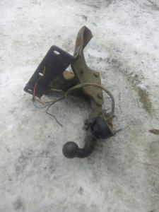

День добрый всем! Если еще кто то читает эту ветку форума, подскажите пожалуйста фаркоп на сеньку подойдет из омеги А?

если преследуется цель оторвать кусок пола и панели, то конечно подойдет

Подскажите пожалуйста какой реально фаркоп подошел бы, их несколько видов видел ну или можно ли реально его прицепить, но с условием что бы машина потом не развалилась?....

На фото кусок фаркопа, он явно не комплектный. Если взять как есть и попытаться прикрутить это к кузову, то вырвет с куском машины.
У меня на Сенаторе стоит заводской фаркоп, съёмный. Но не такой как на фото - у меня в багажнике рычаг, при помощи которого можно быстро снимать и ставить крюк фаркопа. На фото крюк тоже съёмный, но он прикручен.
Мой фаркоп крепится к концам лонжеронов при помощи поперечной перекладины, которой на фото нет. И плюс к этому большая пластина посередине продольно на всю длину багажника. Её на фото тоже нет.
Это всё примерная информация, потому что я свой фаркоп за всё время ни разу не использовал и особо не разглядывал. Так по памяти.
В остальном, если к куску фаркопа на фото прилагаются ещё какие-то крепления, то нужно учитывать тот факт, что Сенатор длиннее Омеги, и длиннее как раз таки передний и задний свесы, бампера и т.д. Т.е. фаркоп от Омеги может не подойти.

Спасибо большое за инфо. Жаль не могу пока найти пока на просторах инета фото заводского фаркопа что бы понимать как он выглядит
