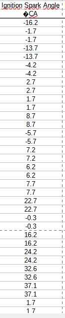

Отправлено 26 Июнь 2023 - 08:57
Проблема до сих пор не решена.
Что вы думаете об угле зажигания? Данные, которые opcom выдает, это беспорядок?

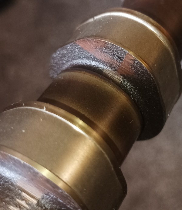

Отправлено 09 Июль 2023 - 09:09
Моя теория такова... Возможно ли это?
После, установки нового распредвала, ход клапанов увеличился. Было пятно, теперь липкое.
Может ли это быть залипший клапан или залипший подъемник?
https://www.youtube....rts/dDAh8FaQ7RQ
#17 berkut
  • Cообщений: 16 566
Отправлено 09 Июль 2023 - 09:33
для того, что бы ход клапана оставался таким же и он закрывался нормально, существует ряд необходимых условий, которые надо просто соблюсти.
1. распредвал должен быть таким же как и снимаемый
2. регулируются зазоры клапанов.
про банальную работы по выставлению меток и прочие не хитрые действия по контролю качества запчастей и вовсе не стоит упоминать
при выполнении этих не хитрых условий ремонт не приведет ни к каким странным последствиям
на представленном видео имеется банальный прострел от пропуска воспламенения. решается действиями от замены свечей и до модуля зажигания или вместе обе работы
#18 peterstamov
peterstamov
  • Cообщений: 11
  • Автомобиль: Opel Meriva A 2008 Z14XEP
Отправлено 11 Июль 2023 - 18:46
На старом валу был износ кулачка. Клапана работали с более коротким ходом. Соответственно с новым валом ход клапана больше. Я правильно рассуждаю?
Насчет видео некоторые говорят, что это залипший клапан.
#19 Анюня
Анюня
  • Cообщений: 415
  • Город:СПб Колпино
Отправлено 11 Июль 2023 - 20:01
Не правильно. У вас со старым распредвалом ход был меньше.. А с новым (если это ВАШ распредвал), ход клапанов стал штатным.
