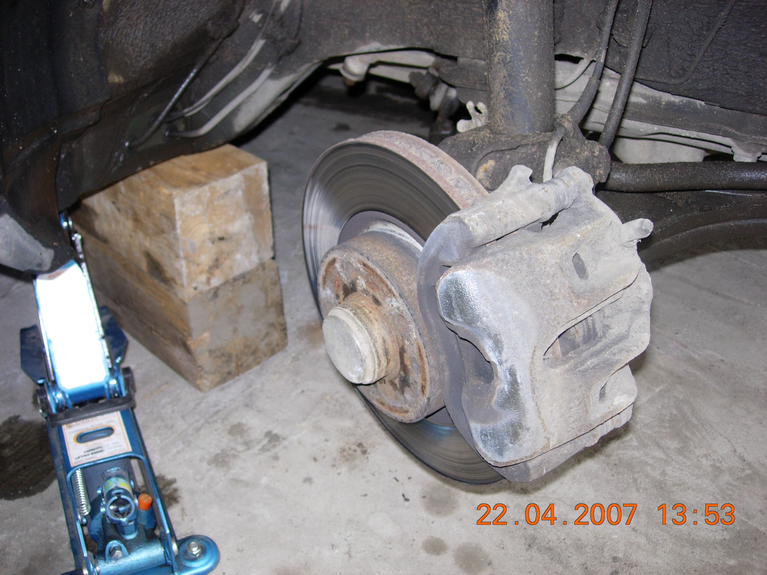

- устанавливаем машину на домкрат и снимаем колесо.
[attachmentid=5877]

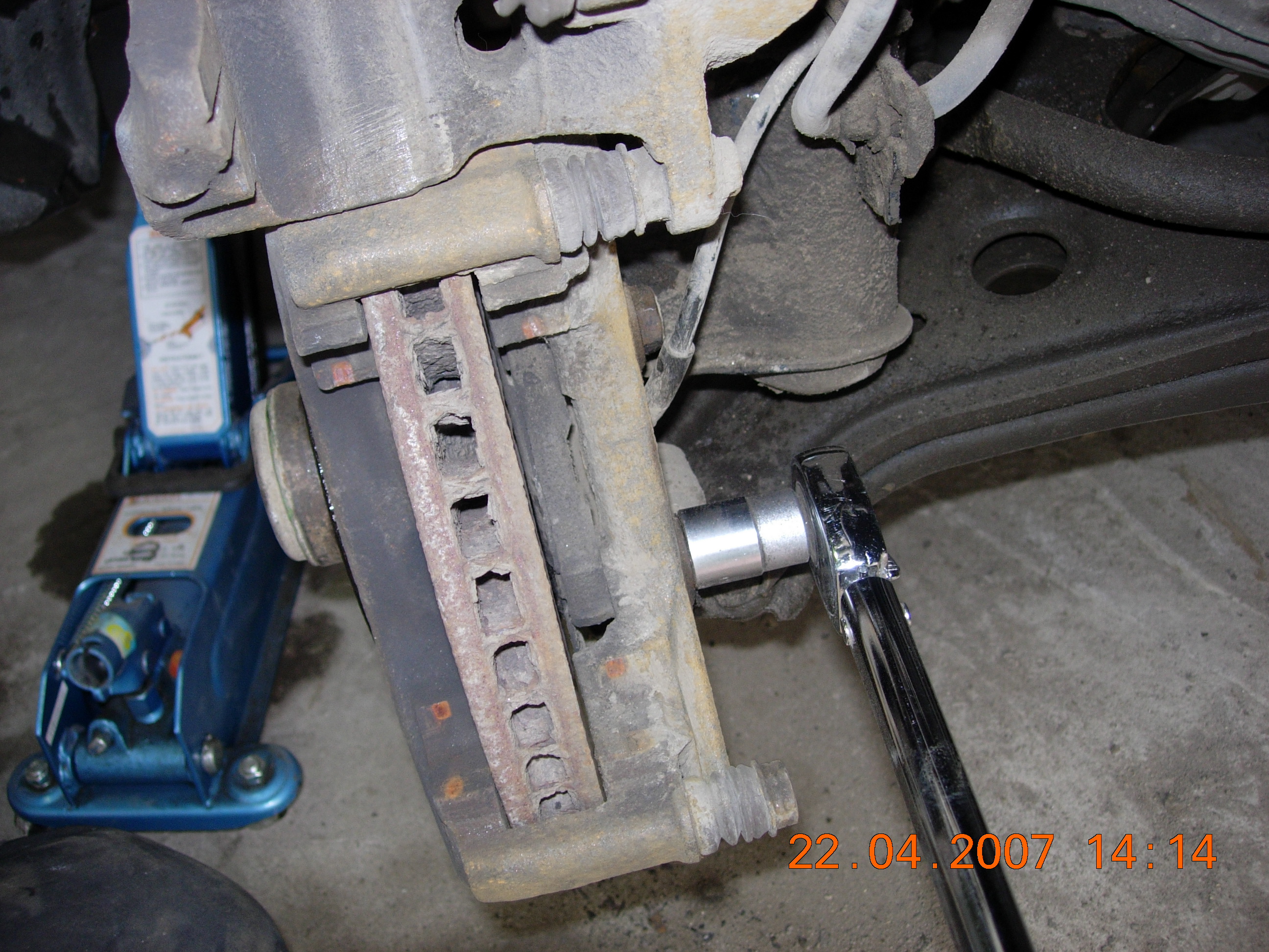

- откручиваем болт нижней направляющей и откидываем суппорт вверх.

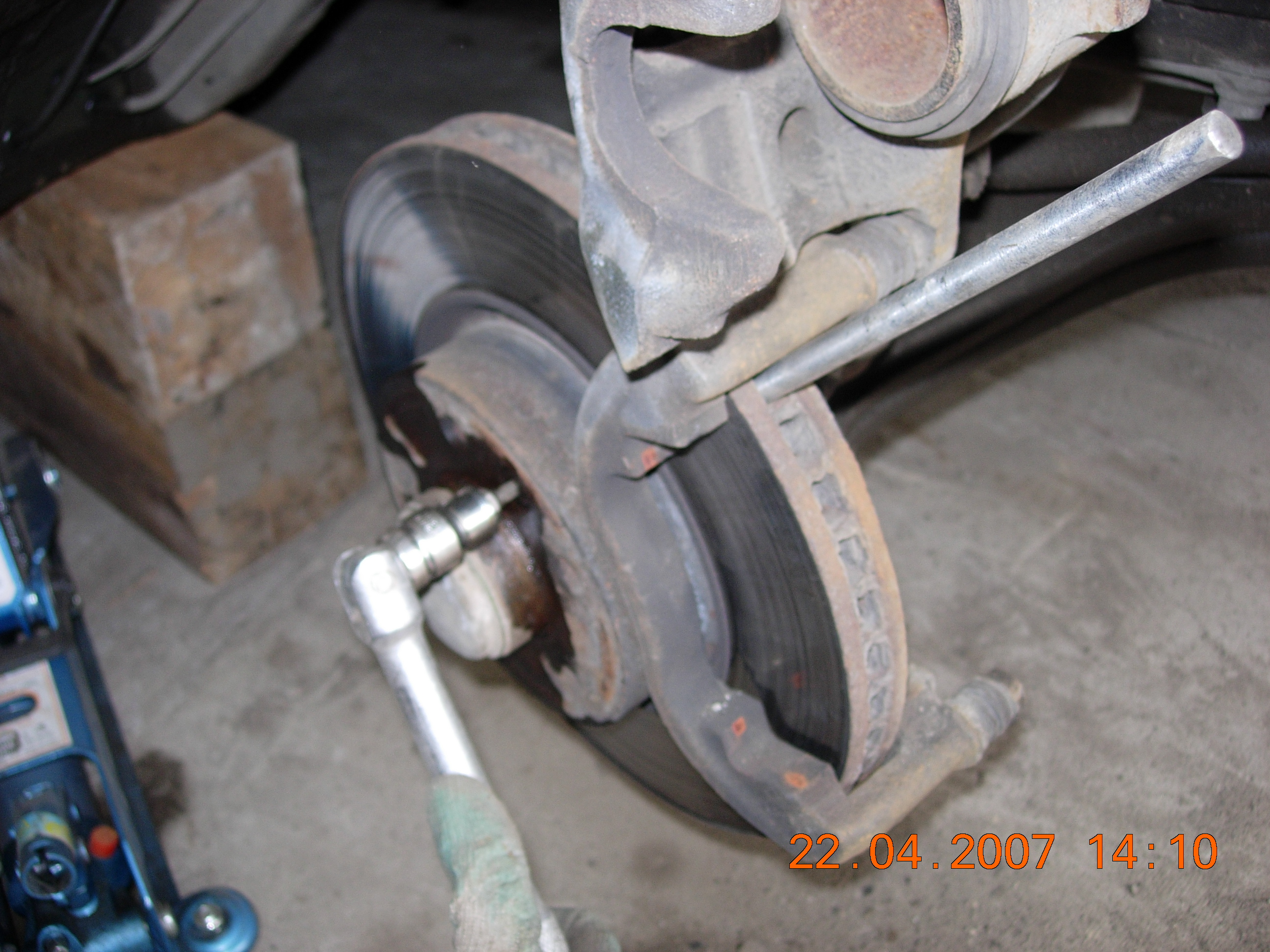

- отвинчиваем болт крепления диска к ступице.
[attachmentid=5878]
- отвинчиваем два болта крепления рамки суппорта.
[attachmentid=5879]
- аккуратно, чтобы не повредить тормозной шланг разворачиваем суппорт,
укладываем его на рычаг и вставляем болт крепления, чтобы суппорт не
соскочил с рычага.
[attachmentid=5880]

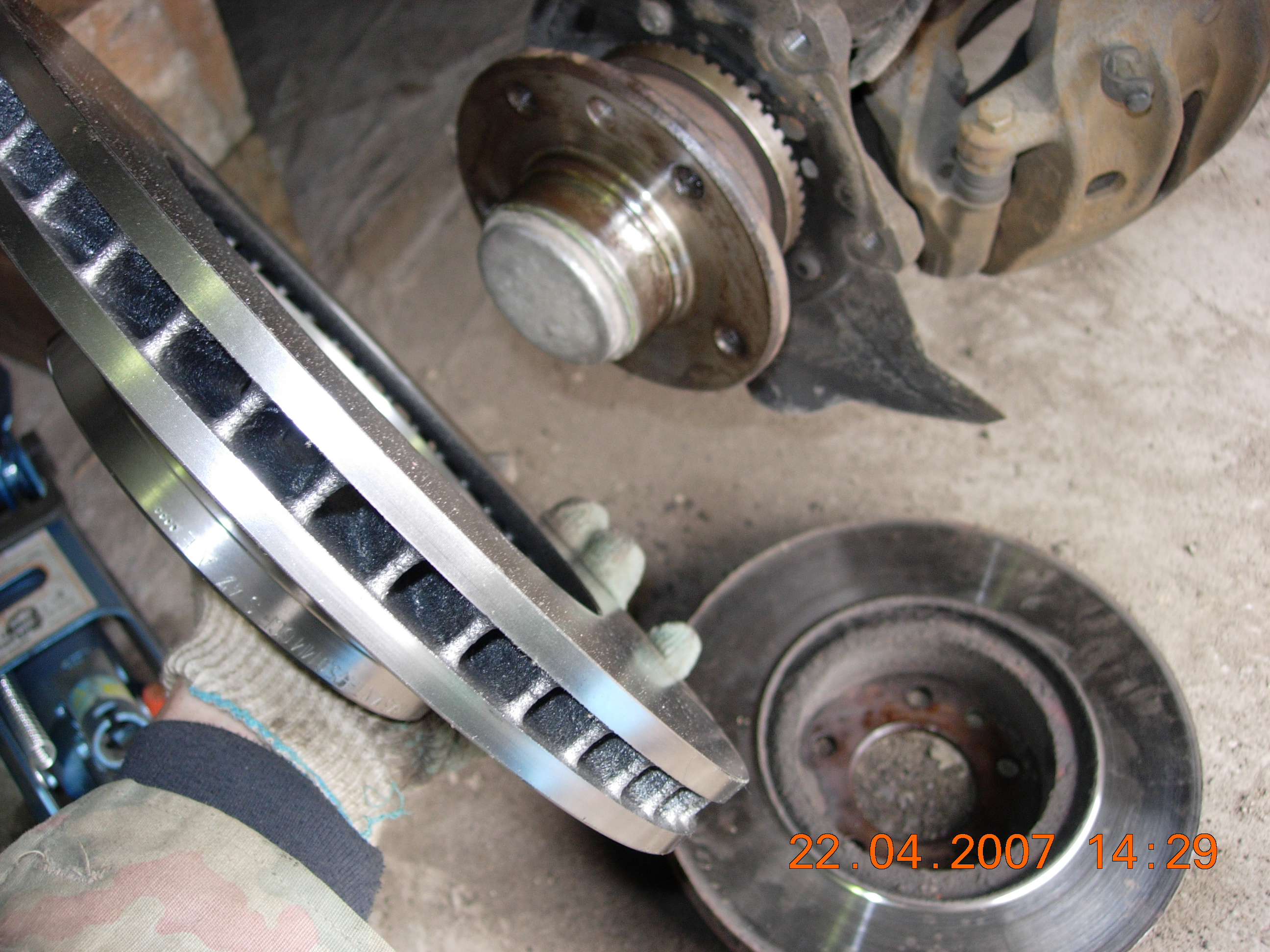

- снимаем старый диск.
- очищаем от грязи и ржавчины суппорт и ступицу, причем последнюю особо тщательно,
чтобы новый диск встал без перекосов.

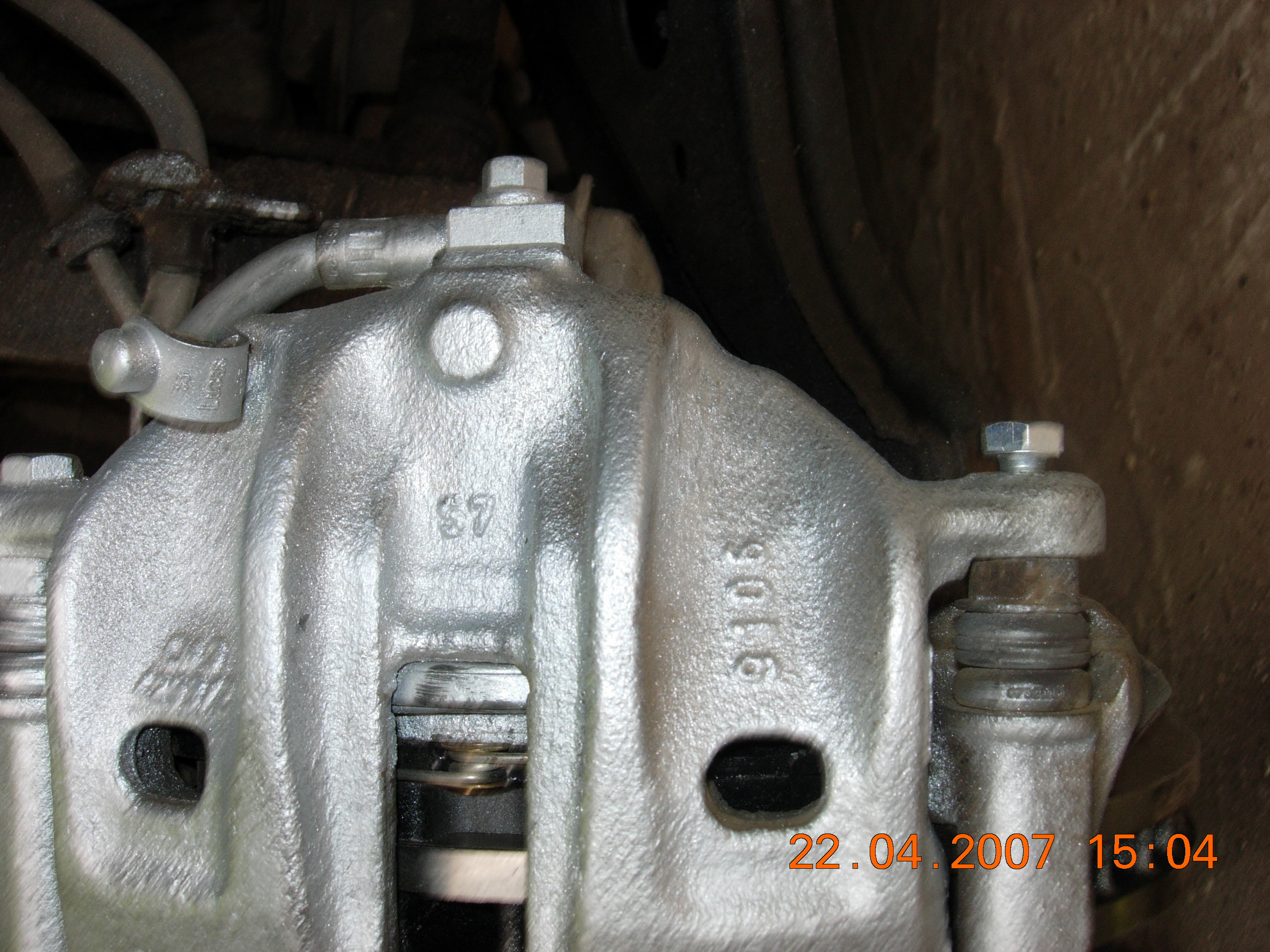

- при желании детали суппорта можно покрасить или покрыть цинком.

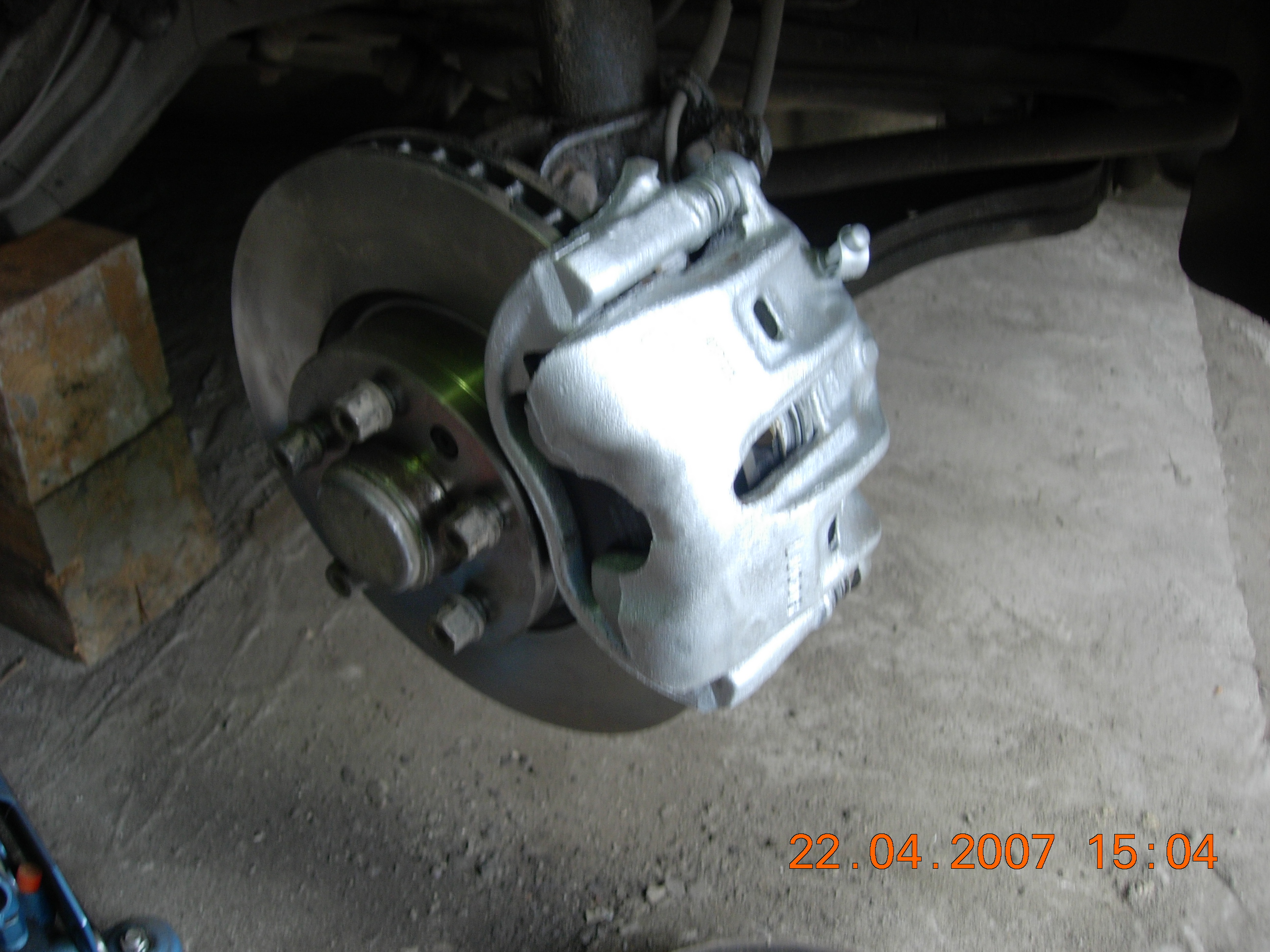

- устанавливаем суппорт, закручиваем болты крепления суппорта усилием 95 Нм.
[attachmentid=5883]
- устанавливаем новые тормозные колодки
- утапливаем поршень и закрываем суппорт
[attachmentid=5884]

зы: а у тебя суппорт новый чтоли? или чистил чем? или фотки из книжки по ремонту? smile.gif
