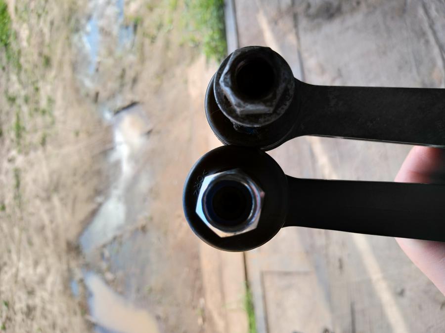

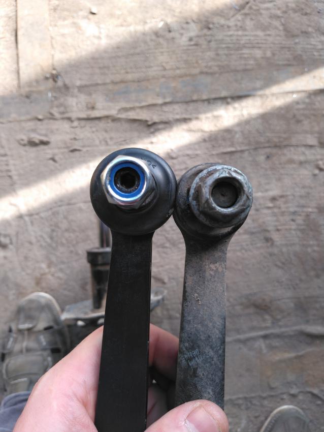

Достали меня стойки стабилизатора,опять пришли короче где-то на чуть меньше см ,с ними цепляет на ямах и при поворотах ,за что то ,метал о метал похоже , покупал те же ,что и прошлый раз TRW JTS 370 , хорошо походили и еще походили бы ,да надо было сход развал сделать и бл ремонтник говорит чето легко они двигаются с**а , а новые ну почти так же когда меняли , итог сейчас не знаю что брать ,второй раз уже пролетел,суют не от зафиры б а х знает и от чего уроды, кому нннада две пары стоек ,одни оригинал, другие как выше, но хз от чего,возможно от астры J или G, и что купить, что бы наверняка, или надо ехать в магаз за 500 км, где есть в наличии и мерять

@aleks-36, ну если вам положили имеено их, то они должны подходить как "родные". во всяком случае они на сайте производителя проходят для нашего авто.
да и из-за этих стоек не может ни чего цеплять. смотрите что и где цепляет, тогда может будет более понятно.

Да была уже такая история ,поменял стойки начало цеплять, щелкает на повороте в яме, или на кочке ,поставил такие какие были все ок, так что мотайте на ус, или радуйтесь, что не попали не разу, в прошлый раз бл все перерыл,и как только померить додумался сравнить, а оказалось они короче немного, и вся беда , вешать надо упаковщиков

ну это понятно. наглядно и доходчиво. всё замечательно.
но вопрос так и остался - а стучит-то что и обо что?
