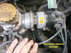

И гляжу проводок что от трамблера идет и сама фишка подключения - густо залиты маслом.
Тряпочкой стал протирать фишку и проводок - блин машина заглохла.
Завел, работает отлично - дергаю за этот провод - глохнет. Но потом снова заводится от ключа отлично.

- Залитость маслом - это я понимаю так из-за сальника плохого в трамблере, можно-ли его   заменить без замены всего органа?

Масло не при чем, но если неприятно его протекание  - когда снимите трамблер, там резиновое колечко задубело в камень. Подберите подходящее и замените (если толще, можно насадить на дрель и обточить до меньшей толщины).

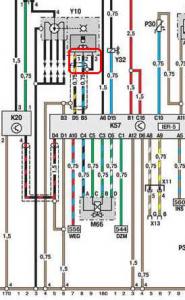

Тут мне (да и не только) ответить трудно т.к. это редкий вариант. Чисто как электронщик, скажу, что мощная коммутаторная часть где-то должна быть. Там где у меня, на Вашей фотке почти не видно, АКБ закрывает. Вот на моей хорошо видно разъем коммутатора (последняя фотка) под ВВ катушкой.
http://forum.opel-cl...eniia/?p=262480
На C16NZ коммутатор стоял на самом трамблере и имел 7 выводов, но работал он от индуктивной катушки (она там вместо ДХ).
Тут же, на второй фотке, я не понял, непонятный провод всего один? У меня там разъем с 3-мя выводами ДХ(олла)
Там ведь еще все завязано на ЭБУ.
Для трамблера с индуктивным датчиком и черной крышкой (ставился на C16NZ) оно EFI-4
для того, что с красной крышкой и ДХ (ставился на C14NZ) ЭБУ  IEFI-5
И других вариантов в схемах нет, даже для дорестайлов (1992 год)
http://opel-astra1.5.../jpg/12/sh1.jpg
Может у Вас "колхоз" от родственой Нексии. Тогда возможны неизвестные мне варианты. Сфоткайте, что под крышкой в трамблере. Чашка с прорезями под ДХ или таки катушка.

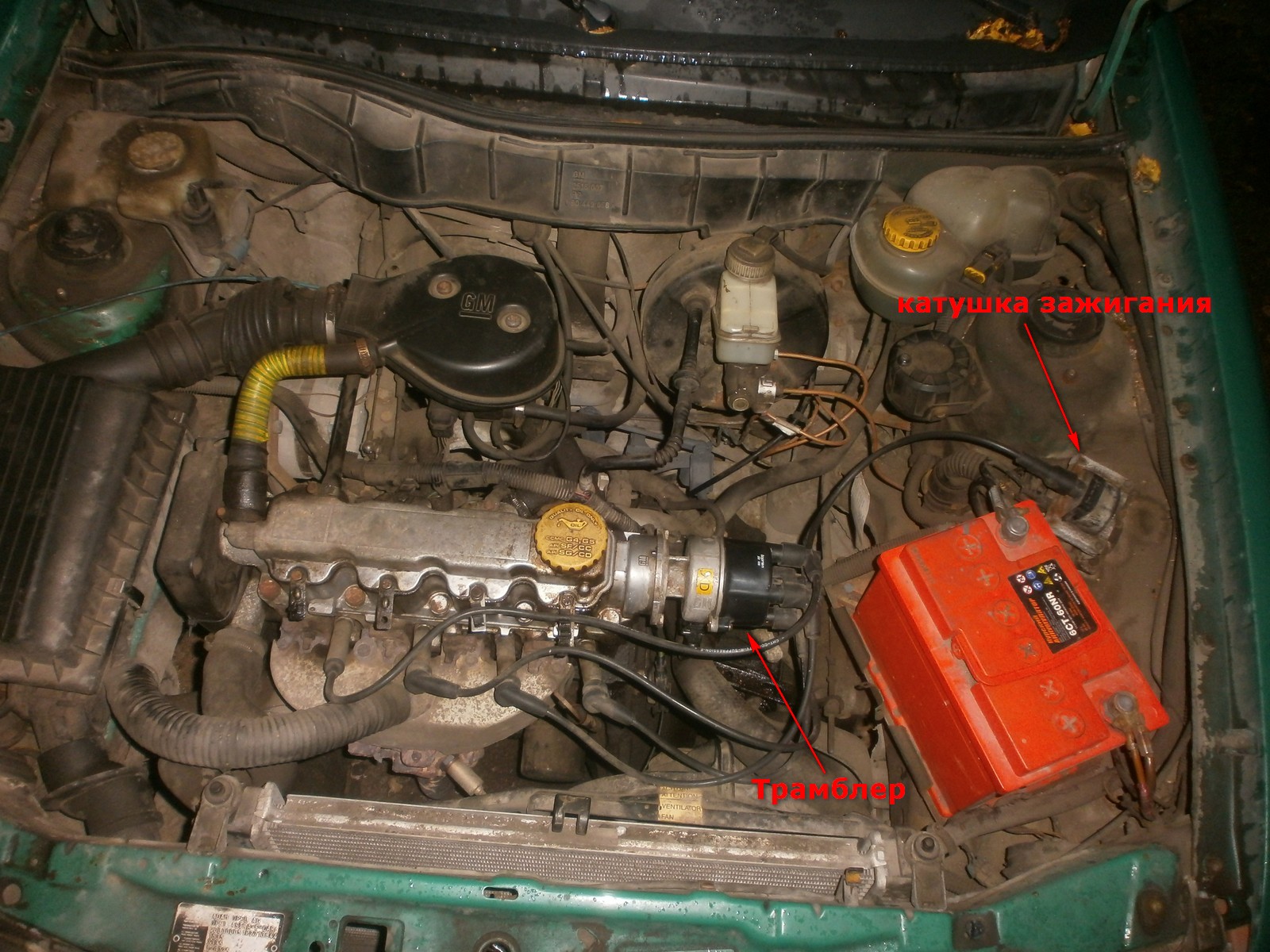

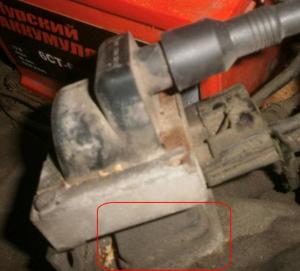

Вот вот фотки моей катушки - ничего там нет акромя одного разъема.
Теперь насчет вилки электропроводки распределителя - внимательно посмотрел, там вроде 2 провода они в оплетке трудно определить, может и три.
Так и вопрос остался открытым - куда они ведут, на что завязаны?

Вот он кстати мой трамблер - Lucas.
И вопрос опять-же к знатокам - куда идут провода вот с этого разъема?:
Ну, вот же, из под неё "попен" коммутатора торчит.
На Вашей же картинке Лукаса в разъеме 3 контакта. Значит и проводов 3. Просто оплетка является и 3-м проводом, экраном и корпусом одновременно. Вот оно на схеме, идет в ЭБУ-мозги.

Правда ваша - коммутатор найден, при внимательном рассмотрении, просто там грязью немного заросло, потому вечером не разглядел, стоит родимый и разъем имеется - потому сорри.
Теперь насчет провода - спасибо за картинку, все понятно идет в мозги.

Связаны-ли каким-то образом бензонасос и трамблер?
конечно связаны. Трамблёр крутится - насос качает. Не крутится - не качает
Что за провод из трамблера идет, каковы его функции?
Это не из трамблёра, это В ТРАМБЛЁР. С мозга оно идёт.
он всегда должен включаться или только чтобы поднять давление?
Зависит от прошивки в мозге.
я правильно понимаю?
Правильно. Коммутатор в трамблёре. Он и за зажигание и за впрыск. И косвенно за насос
________________________________________________________________________________
Видите, человек утверждает, что насос может не включаться, не только потому что сам неисправен, но и потому, что не получил команды из мозгов.
И второе, насчет злосчастного провода в Трамблер.
Он не из него идет, как человек говорит, а в него.
Если неконтакт - то получается мозги не дают команды в трамблер и не получают ответа, а потому и не включают бензонасос.
Как вам такой ход мысли?
Сообщение отредактировал kosttroll: 26 Сентябрь 2018 - 22:10
