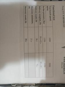

Камрады,подскажите, а визуально если откинуть подводящую трубку от ТНВД на Топливную рейку, при прокручивании стартером какое давление должно быть?
сдавал ТНВД на стенд,выдали заключение показатели в норме, но при этом давление в трубке, чисто визуально не ах какое, топливо течёт но не прям струёй под напором.

насос накачивает давление не моментом, ему нужен замкнутый объем

т.е. визуально я не увижу? ТНВД я протестировал, поменяли реле регулятор на нем, поставил один хрен заводиться на пару сек. Придётся менять реле на топливной рампе.

что бы увидеть давление в рампе - есть датчик давления

Верно есть, показывает давление 16 кг и какие выводы?
врет датчик, накрылся регулятор на рампе или менять все подряд?

@kuzadom давление и производительность это две разные вещи. Скорость потока это в первую очередь производительность, а давление, это если перекрыть этот поток, тогда появится давление. Например автомобильный компрессор для шин - он умеет давить до 10 атмосфер, но нужное давление в колесе появляется не сразу, а как только заполнится его объем. И как быстро это произойдет, зависит не от мощности насоса, а от его производительности.

заткни обратку с магистрали, посмотри обратку форсунок. если насос качает, то куда-то должно вытекать.
