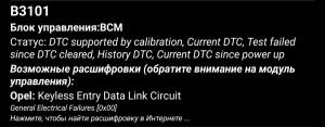

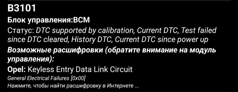

Всех приветствую и С НОВЫМ ГОДОМ , одним словом я устал открывать машину в ручную, и решил опять заняться цз и скан мне выдал ошибку B3101, интернет выдаёт мол это блок управления центральным замком 1232445. Хотелось бы узнать у профи что вы думаете, повторяюсь - из салона кнопка цз работает, на кнопки обеих ключей цз не реагирует, батарейки менял, сигнализаций нету только штатный цз , и накрылась это не сразу а постепенно, то есть иногда не открывалась потом иногда открывалась а теперь месяца два как ноль реакции. Спасибо

#28 berkut
  • Cообщений: 16 577
Отправлено 13 Январь 2023 - 11:47
Условия установки кода неисправности
Не получен ответ от приемника дистанционного управления замками дверей после того, как модуль управления кузовным оборудованием запросил информацию от приемника дистанционного управления замками дверей или выдал на него команды конфигурации.
мне такое описание проблемы, кстати, из интернета , больше нравится.

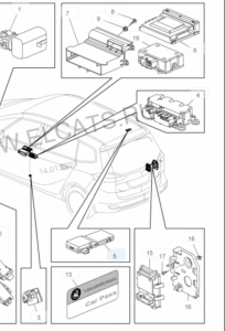

Я имел ввиду что решит ли проблему замена этого блока( тем более что цена вопроса 400-500р.)
Где он находится ( а то кто-то пишет что в районе руля, кто-то что под монитором центральным)?

#30 ZafiTur
ZafiTur
  • Cообщений: 812
  • Город:Минск (BY)
Отправлено 14 Январь 2023 - 11:51
По каталогу приемник этот установлен в зафире под обшивкой потолка где-то в багажнике, поз 5.
