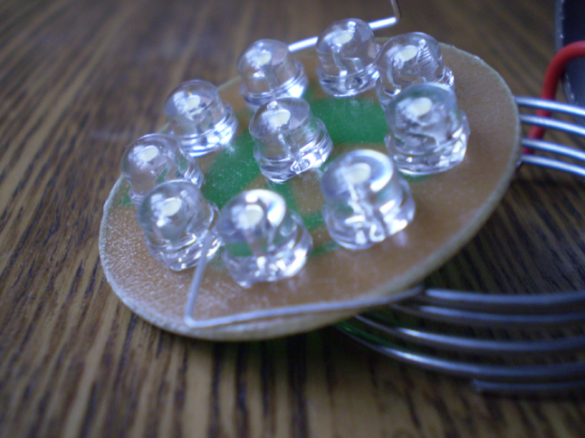

Купил фонарик с рассеющивыми диодами, и извлек их от туда!
[attachmentid=5932] [attachmentid=5933] [attachmentid=5934]

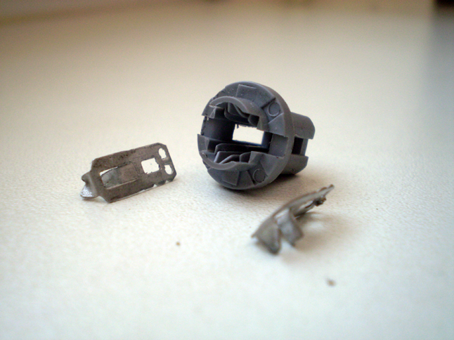

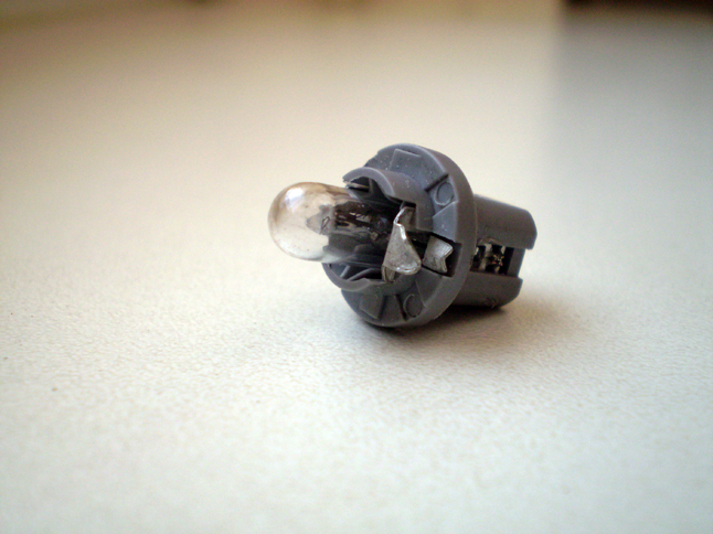

Потом взял штатную лампочку, и ее немного разобрал
[attachmentid=5935] [attachmentid=5936]

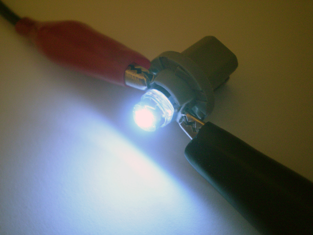

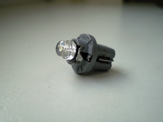

Один конец светодиода припаял к резитору, другой, к одной из пластин, получилось вот такое
[attachmentid=5938] [attachmentid=5939]
А вот так это выглядит
[attachmentid=5940] [attachmentid=5941]
Вот собственно и ВСЕ!!!
