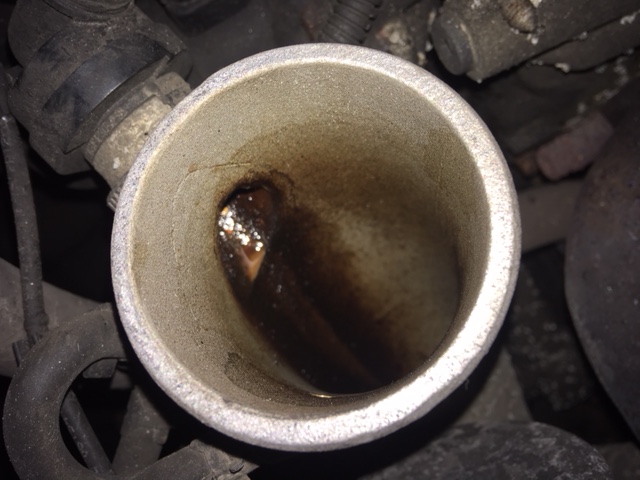

4. Снял патрубок с дроссельной заслонки- много масла

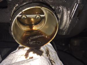

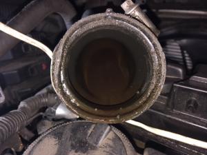

5. Сдернул с турбины впускной патрубок от возд.фильтра - ручеек масла от впускного коллектора

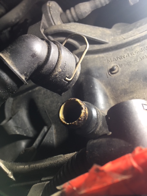

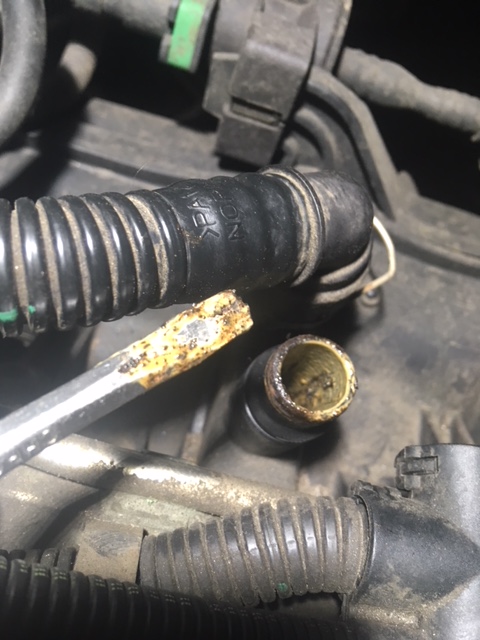

6. Сдернул трубку с впускного коллектора до турбины - эмульсия в коллекторе

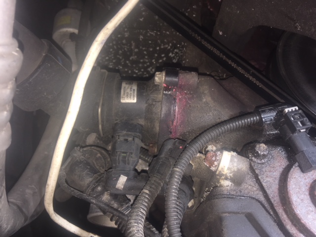

п.с. по чуть чуть уходит антифриз,нашел, что сопливит помпа по блоку и подтекает охлаждения акпп.

2.Шланг от впускного коллектора и до турбины, дуется в сторону турбины,обратно почти нет. ОК.
3.Маленький обратный клапан на малой ветви за клапаном абсорбера дуется к коллектору,обратно нет. ОК.
4. Как без съема проверить клапан в коллекторе,я если честно не понял и через снятый патрубок до турбины вообще его не увидел (круглое отверстие с дырками в коллекторе) ???
На прогретой машине в турбину с коллектора продолжает сосать эмульсию,  отсылание к проверке п.4.
Маслянная крышка подпрыгивает, с щупа дует.
