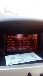

Помогите разобраться с показаниями БК, зашёл в расширеное меню и там увидит такие значения, и заметил что RS-inst всегда по нулям, нормально ли это и что вообще это за значения.
#40 Valeriy-kuzn
Valeriy-kuzn
  • Cообщений: 74
  • Автомобиль: Opel Zafira B 1,9 CDTI 120 л.с АКПП
Отправлено 26 Апрель 2019 - 11:10
Нашел кому интересно  http://www.astra-h.ru/test_bk.html
