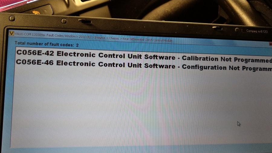

Разобрался с фарами и OP COM делал полную диагностику и нашел такую ошибку ЧТО ЭТО? И как исправить? Кто нибудь сталкивался?

@Alexis053 вы обновляли ПО полного привода? Там вроде как была такая история с этой ошибкой по муфте. После обновления ПО вроде исправили.
Нет не обновлял. Только в планах.

@Alexis053 значит стОит это сделать.

всё получилось ошибка пропала после перепрошивки.
