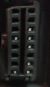

Досталась Omega b 2002 (Z22XE). До 2тыс об.перестала совсем ехать, после 2000-2200 все норм.
Сначало не обращал внимания, но теперь загорелся чек на выхлопные газы.... И может показалось, на холостых появился стук... После того как немного дал ей . С мастерами не большой выбор, город маленький. Написал список чуть ли не со всеми датчиками и бронь\свечи.... Куда смотреть чтоб исключить не нужные движения... Спасибо.
#15 Амбр
  • Cообщений: 32 890
Отправлено 26 Июль 2020 - 11:55
Надо прочитать код ошибки для начала.
#16 Gameness.UA
Gameness.UA
  • Cообщений: 9
  • Автомобиль: Omega B 2.2 2002
Отправлено 26 Июль 2020 - 12:03
Спасибо. Читал про диагностику без сканера, буду пробовать.
#17 Gameness.UA
Gameness.UA
  • Cообщений: 9
Отправлено 26 Июль 2020 - 12:44

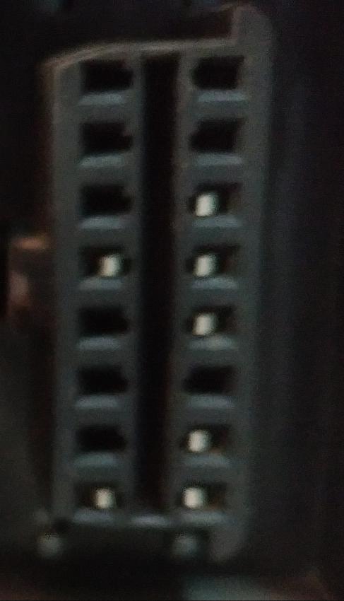

Постояла на сонце... Чек пропал. На разьеме вместо 6 контактов в ряд как на фото
1 у меня [0 0 1 1 1 0 1 1] фото2
Какие на таком замыкать. И какой сканер покупать? Нашел OP-COM v.1.99\OBD2.
Спасибо.

#18 Амбр
  • Cообщений: 32 890
Отправлено 26 Июль 2020 - 13:15
@Gameness.UA OP-COM будет лучше всего
