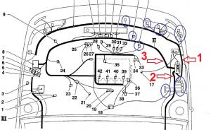

После срочного ремонта "СПЕЦИАЛИСТАМИ". Обратил внимание на то, что при включении дальнего и ближнего света фар - правая фара светит намного тусклее. Правый указатель поворотов работает только задний, передний на пороге видимости (только ночью можно догадаться о его включении), частота повторений повышена - как при обрыве лампы. Предположил на основе совокупных видимых данных проблема в контакте подключения массы. При изучении тех документации получил информацию о том что массовый провод подключается на крыло - между предохранителями и мотором стеклоочистителя. Согласно тех документации там должно подключаться 2 провода - один от аккумулятора, второй от фары. При осмотре на своём автомобиле обнаружил только 1 провод от аккумулятора. Появилось предположение - провод от фары мастера "СПЕЦИАЛИСТЫ" прикрутили не туда !!! ??? Самостоятельно найти куда идёт фарный провод не смог. Помогите найти проводок откуда он должен идти из какой косы.
