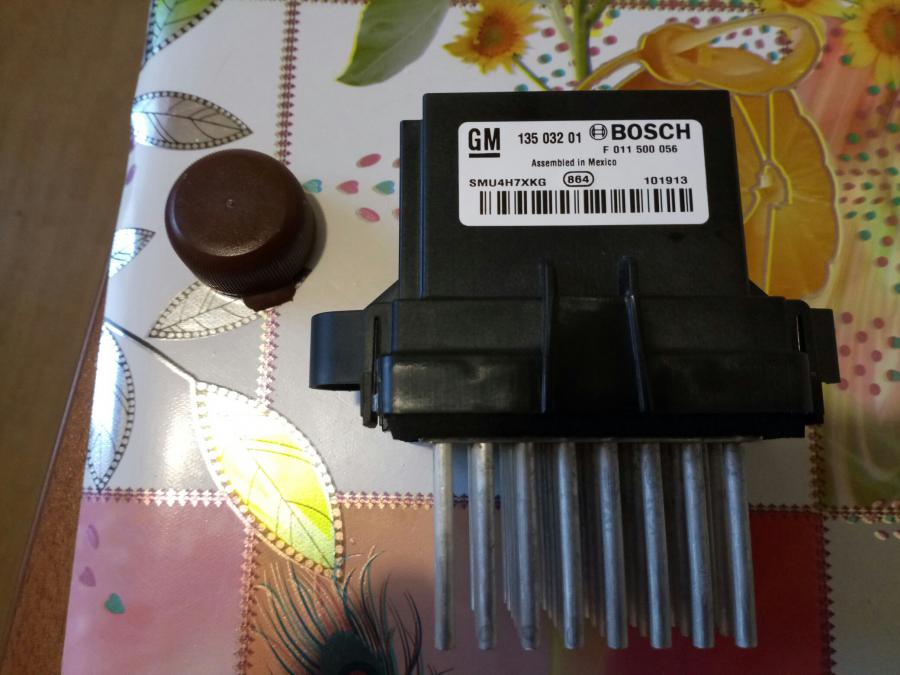

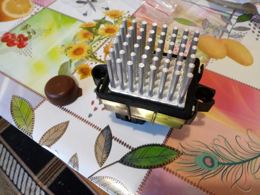

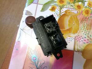

#7 Lakot
Lakot
  • Cообщений: 8
  • Автомобиль: Zafira Tourer 1.4 турбо
Отправлено 28 Апрель 2019 - 19:34
Так выглядит реостат отопителя, по крайней мере для версий с климат контролем. Вот его я заменил, результата ноль.

#12 Lakot
Lakot
  • Cообщений: 8
Отправлено 05 Май 2019 - 01:45
