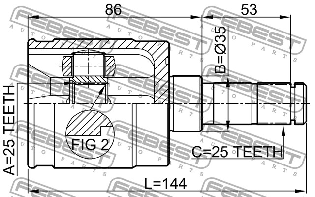

шрус  внутренний 25X35X25 ASVA OPIUAJ16MT, фото просто для примера , что бы понять какие основные размеры означают 25X35X25
Двигатель то какой 1.4 ХЕР или 1.4 ХЕR ?

Здравствуйте. A14XER. WOLSD9ECXC4184959
Я ПОСЧИТАЛ ЗУБЬЯ ИХ 22.

спасибо подобрал по зубьями и размеру ASWA 5002
