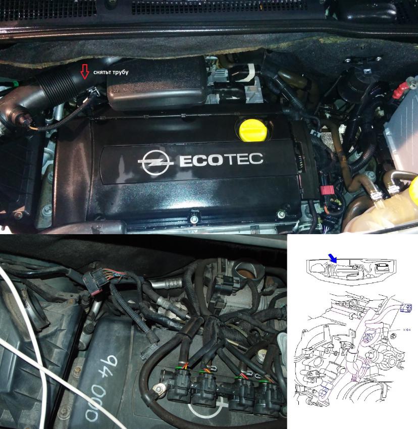

Не надо вытаскивать разём от датчика как на видео - затрудненный доступ.
Можно снять всасывающий трубопровод (см. фото), найти разём Х94 и резистор паять здесь.
Прошу в ФАК.

Размещение разъёма Х94 на рисунке.

На фото показан "сферический разъём в вакууме". Чисто из интереса: а куда он втыкается???

Стрелка указывает на трубу, не на разъём.
Куда идут провода от разъёма показано на схеме выше.
