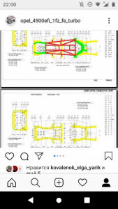

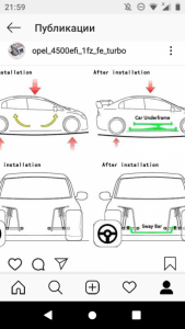

Хочу сразу турбо делать иначе растянется. Турбо будет боргварнер S300G twin scrolls T6 flange турбо горячая сторона на сколько я понял из характеристики A/R 2.51 . Вся надежда на отпуск который будет в мае . Сейчас особо ничего не делаю только иногда завожу ДВС что бы не застаевался ну и в планах до мая соиденить передний подрамник с задним своим подрамником из труб который будет прикручен на болтах к двум балкам и кузову . Подрамник типо как на фото зелёные балки , жёлтое лонжероны кузова а красным это типо мой подрамник из труб . Вариант подрамника из труб на фото не окончательный так как всегда по месту будет совершенно другая конструкция и нужно рассчитать на кручение и изгиб как лучше . А пока до отпуска стараюсь собирать всякие детали типо радиатор ож , стальную прокладку ГБЦ и тд... Усложняет ситуацию то что в нашем городе таким заниматься это просто не выносимо так как нихрена нету ни хороших труб ни железа ни нержавки ни алюминия ничего нет . Нужны трубы хотя бы сталь ст20 , листы алюминия , нержавка для выхлопного коллектора, хорошая болванка из хорошей стали для хвостовика МКПП а то иначе проще тогда раздатку ещё с крузака вхерачить и делать полный привод чего не хочется. Пока сделал наброски впускного коллектора на втором двигателе и нарыл 12 инжекторов на две топливные рампы . Для этого проекта пришлось сварку аргоновую покупать что притормозило проект так как за один год тяжело два ДВС , коробку , сварку и ещё куча всего потянуть .

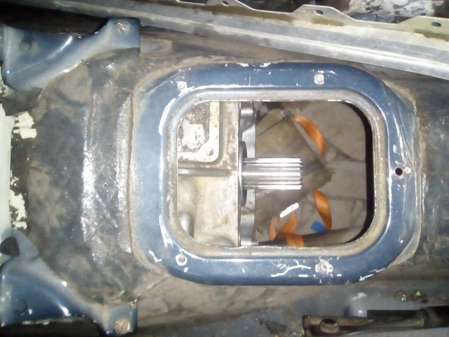

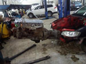

Отправлено 29 Февраль 2020 - 18:21
https://www.instagra...id=aei1uammtfc0Накидал железок что бы посмотреть как чё куда девать . Планы на май тест драйв.
  • Амбр сказал за это спасибо

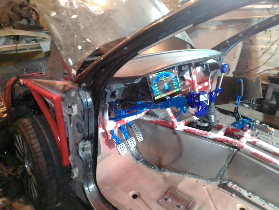

Отправлено 10 Февраль 2021 - 11:50
IMG_20201017_192906~2.jpg Всем привет давно не писал. Собственно пока проект в таком состоянии к весне дела пойдут.

Отправлено 10 Февраль 2021 - 11:58
@Opel_Omega_B_4.5L Turbo на крыле трубчатая конструкция - ее назначение каково, если не секрет?
#13 Opel_Omega_B_4.5L Turbo
  • Cообщений: 13
  • Автомобиль: Opel omega b 4.5L R6 Turbo
Отправлено 10 Февраль 2021 - 12:13
Это усиление стаканов, там стакан стоки покругу обвязан трубами .

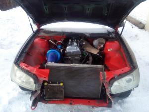

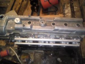

Отправлено 13 Февраль 2021 - 17:54
Качество видео 4К только ютуб уже вторые сутки всё никак не может обработать до 4К Но уже лучше видно впуск IMG_20210213_174700_176.jpg
