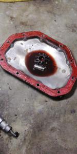

@Амбр, склоняюсь к Neste Pro Gear 75W-90
SAE 75W-90
API GL-4
И не верю в чудесные свойства волшебного правильного масла GM...
Был опыт: на Зафире Б поменял заводское на 65тыс.км в МКПП F17 как и требует производитель -  на маслице GM 19 40 182 / 93165290.
Ничего не изменилось - дубело в мороз, тугие переключения со 2 на 1, задняя... Видимо так требует производитель!
Короче после 115тыс.км на родном масле F17 не выдержала: сломалась ось сателлитов в дифференциале  :roll:
Хотя явление частое и тут вопросы к качеству металла, но возможно, масло тоже принимает в этом участие, не зря в F17 c 2013г. выпуска стали требовать масло 19 40 004.....
Вывод мой такой - применение масла, требуемого производителем, не гарантирует беспроблемной эксплуатации агрегатов.

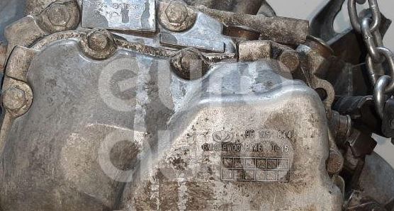

откуда такие данные?
Из тырнетов.
К примеру opel-infos.de
КПП d16/d20 - это модернизированные f13/f16/f20, которые устанавливались на Ascona, Calibra, Kadett, Vectra с начала 80-х.
Также, в разных модификациях и реинкарнациях, они устанавливались на Дэу  Kalos, Nubira, Evanda, Lacetti и кучу всякого другого ширпотреба глобальной конторы General Motors по всему миру.
И сегодня, заглянув под машину, вы можете рассмотреть логотип производителя на наших "опелевских!" МКПП - там будет красоваться гордое GM DAEWOO ( или GM-DAT) :ag:
