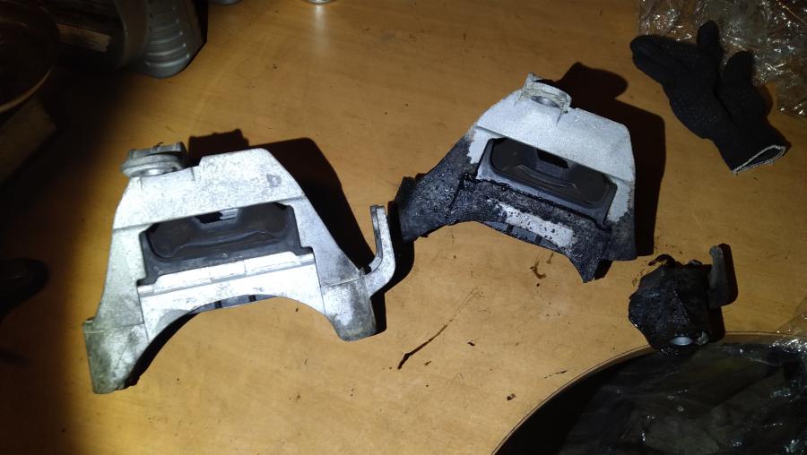

Добрый день Зафираводы!

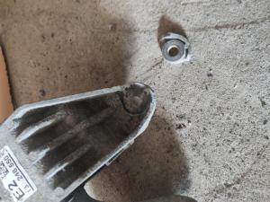

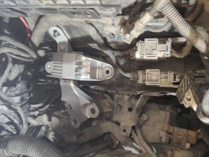

Внесу свои пять копеек, может что пригодится. Изначально обратился с Замена прокладки передней крышки ДВС , но приговорили еще Опора ДВС правая
#7 Romanian
Romanian
  • Cообщений: 517
  • Город:Сибирь Алтай
  • Автомобиль: OZT A18XER D20
Отправлено 08 Апрель 2020 - 05:46
Опора ДВС правая
:roll:
даже нет предположений от КАКИХ нагрузок опора разрушилась...
только дтп или бетонный блок положили на мотор и ездили по ямам?
Сообщение отредактировал Romanian: 08 Апрель 2020 - 05:46
#8 Амбр
  • Cообщений: 32 890
Отправлено 08 Апрель 2020 - 12:11
@Romanian а разрушение с двух сторон, как бы намекает, что это не дефект литья.
#9 AndreMal
AndreMal
  • Cообщений: 37
  • Автомобиль: Opel ZAFIRA TOURER 2012
Отправлено 10 Апрель 2020 - 10:30
Опора ДВС правая
:roll:
Заключение сервиса, что виноват реагент, которым поливают Москву. Мое предположение, что еще "помогла" дорога от М-6 до Сараи Рязанской области. Но скажу честно, вообще не переживаю по этому вопросу, главное во время обнаружили и поменяли.
#10 Romanian
Romanian
  • Cообщений: 517
Отправлено 10 Апрель 2020 - 10:44
виноват реагент
по-моему глупости они назаключали!
иначе переживать очень стоит - куча силуминовых и дюралевых деталей на машине и каждая теперь, возможно, уже на грани.... :roll: :am:
#11 olekor
olekor
  • Cообщений: 294
  • Город:Klaipeda, Lithuania
  • Автомобиль: opel zafira tourer c 1,6 diesel 136 hp 100kw
Отправлено 10 Апрель 2020 - 23:31
Конгениальное резюме- за такое заключение- статья 58 УК была-бы
Сообщение отредактировал olekor: 10 Апрель 2020 - 23:38
#12 berkut
  • Cообщений: 16 580
Отправлено 10 Апрель 2020 - 23:37
посмотрите внимательно на маркировки даты производства опоры. она может оказаться и не вашей.

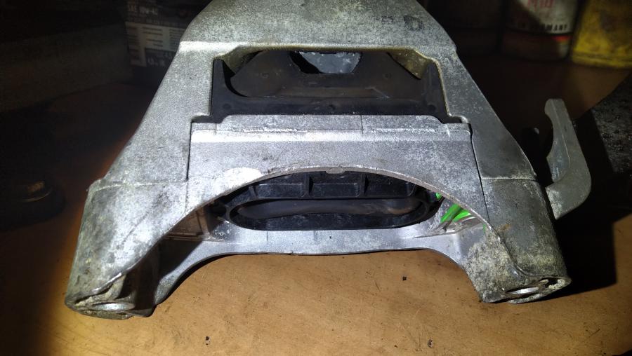

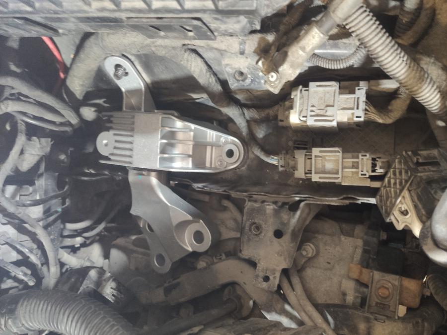

#15 Easter
Easter
  • Cообщений: 382
Отправлено 22 Сентябрь 2021 - 18:55
При поиске и подключении проводов QuikHeat'а обнаружил трещину на лапке опоры и решил поменять. Вот сегодня дошли руки :)
Брал Meyle 6140300055

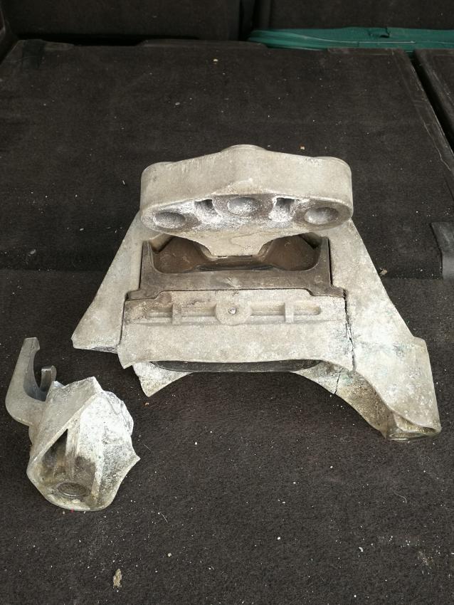

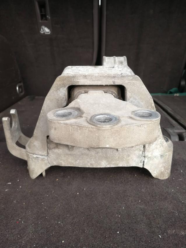

#17 ZafiTur
ZafiTur
  • Cообщений: 812
  • Город:Минск (BY)
Отправлено 25 Декабрь 2021 - 20:17

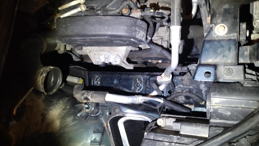

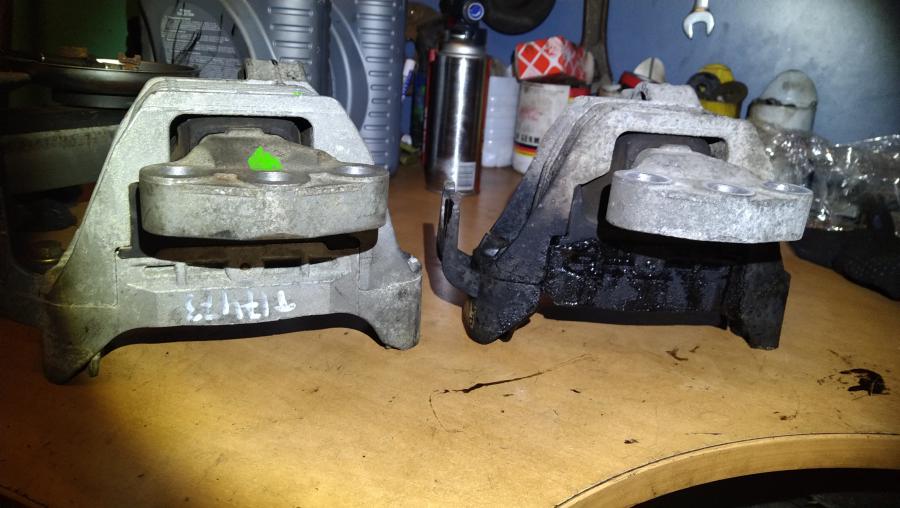

На днях открыл капот и расстроился - подушка возле ГРМ вся в масле. Понятно - нужна замена. После просмотра цен на новые, выбрал б/у оригинальную подушку с разборки в очень хорошем состоянии (цена в $10 взяла свое)2. Причем нашел с таким же номером как и была установлена с завода 13 347 455. После снятия родной подушки одно ухо крепления отвалилось сразу в руках, второе было с трещинами и держалось на честном слове. Видимо потек масла был уже результатом разрушения дюральки. Пробег 102 873 км
  • Romanian сказал за это спасибо

Пробег 102 873 км
:roll:
вроде дороги в Беларуси хорошие...
#19 ZafiTur
ZafiTur
  • Cообщений: 812
  • Город:Минск (BY)
Отправлено 27 Декабрь 2021 - 18:35
Я думаю не в дорогах причина
Стенки, на которых держится подушка и которые ламаются, такие тонкие. Думаю здесь конструктивный промах.
#20 lpm61
lpm61
  • Cообщений: 5 371
  • Город:Москва, ЮЗАО
Отправлено 27 Декабрь 2021 - 19:40
@ZafiTur,  я тоже так думаю. У меня сгнила правая опора и там не было масла. Просто устала она :)
