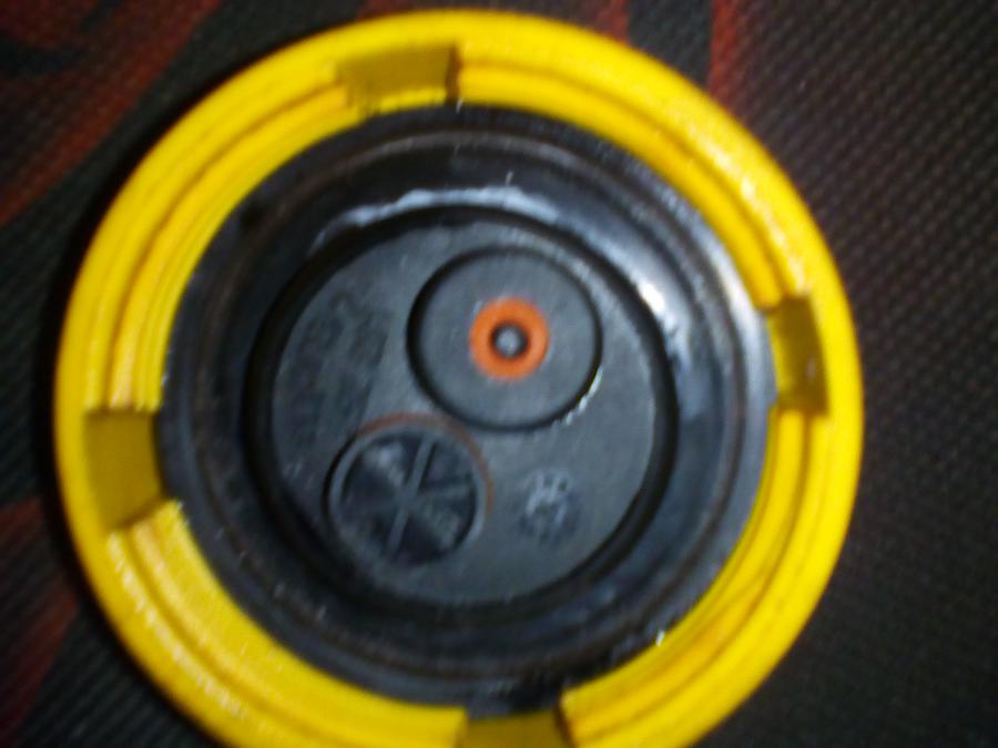

Не мог и предположить, и вот....Поменял бачок, а крышка со старого(ФОТО2) не идёт по резьбе.Продавец подобрал вот эту(ФОТО3).По месту ездил, всё ОК.В Москве пробка где-то 12 км, первая, вторая....и запашок пробил..Выбрался, свернул на стоянку. открываю капот бак пустой, и самое загадочное под капотом СУХО, только капельки около бачка.Залил 2.5 литра, благо был антифриз.Дома заказал новую пробку(какая то американская), тоже не пошла по резьбе.Сегодня привезли такую же как на третьем фото.Но у меня сомнение, может она не создаёт положенного давления в системе и поэтому выкинуло антифриз.
Собственно вопрос: как подбирать пробку под эту долбанную резьбу, и чтобы она держала рабочее давление....Да поездил по месту до t96...пробку откручиваю, а пшика нет...
Буду благодарен за советы.....
С уважением, Юрий.....

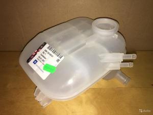

Вот зараза .....У меня такой же один в один.....

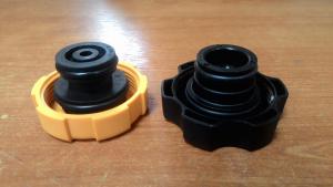

Всё решилось банально просто. Внимательно  рассмотрев оба бака, обнаружилось, что есть отличие во внутренней горловине.В старом её практически нет..В новом она УЖЕ, и поэтому старая пробка(фото2), так сказать не "падает" внутрь из-за выступающего клапана, приходится прилагать значительное усилие, придавливая её.Создаётся впечатление, что не идёт резьба.Все пробки закручиваются...

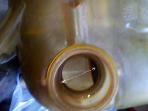

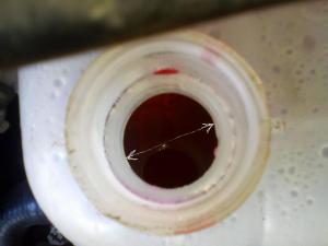

Для особо одарённых....На фото 1 внутреннее отверстие ШИРЕ, чем на фото 2, ну об остальном сказано выше.Крышку поставил RC249

Я экспериментирую...может и на грани фола .Вообще поставлю крышку как на первом фото, старую, испытанную, но новую. Просто ставил крышку (фото3 в начале), а она как бы не дерхит, при открывании на горячую не "пшикает", а RC "пшикает"
