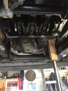

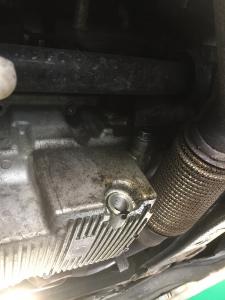

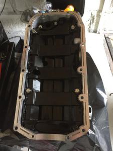

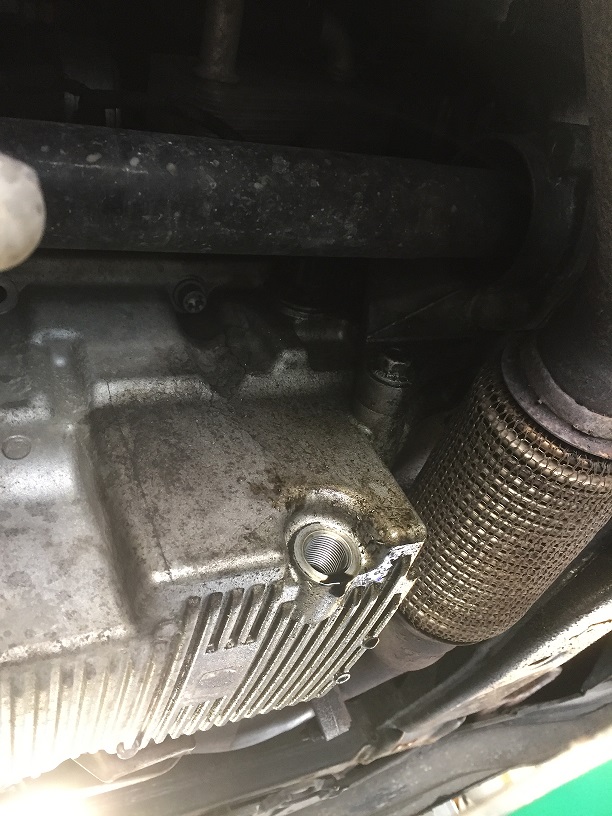

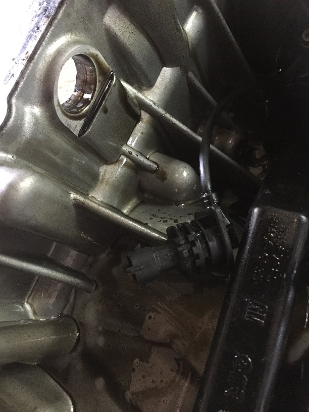

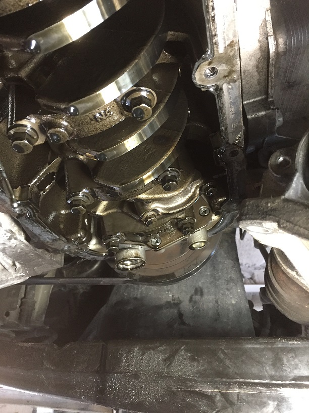

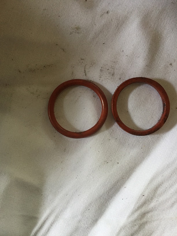

решил я тут заняться подтеканием масла из под датчика уровня на поддоне(давно руки чесались),конечно ради замены копеешного колечка,это полный атас :am: .по ходу поменял прокладку(маслонасос-заборник) ну и в добавок сальник колена(перед)6 тыр назад менял вместе с грм,но что то пошло не так :al: начал тоже подтекать вот пару фото
(приспособа откручивать 2 болтика за коробкой)
(разница прокладок маслонасоса,старая справа,состояние норм)
(сам датчик,вернее его разъём)
(разница колечек,родное убито)
(подготовка к установке поддона)
На месте. :flag:
