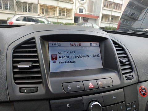

Сегодня с утра завел машину- дисплей сначала нормально все показывал, а потом просто погас.Что можно сделать?Прошу помочь советом. Может кто сталкивался с такой ситуацией.

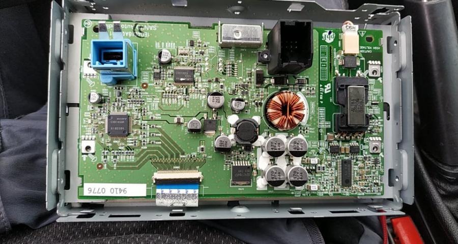

118460892_1165750597116852_3281724267760956879_n.jpg Клемму скидывал. Разбирал.Там на вид все в порядке.
