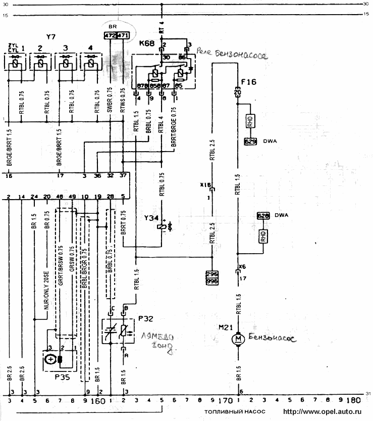

#6 bav
bav
  • Cообщений: 1 527
  • Автомобиль: ОмегА Е18NVR Караван
Отправлено 29 Апрель 2007 - 22:21
На гнезде реле 2 и 4 контакт
см. схему.
Бардак - это не отсутствие порядка......это такой порядок......
user posted image
#7 Сергей 2
Сергей 2
  • Питер
  • Cообщений: 39
  • Город:С-Пб Невский район( рыбатское)
  • Интересы:АВТОМЕХАНИК ПО ГРУЗОВИКАМ (ИНОМАРКИ)
  • Автомобиль: Opel Omega A 1986 c20ne
Отправлено 29 Апрель 2007 - 22:31
см. схему.
КОНТРОЛЬКОЙ ЗОНИЛ ЭТИ 2 ПРОВОДА-ЛАМПА ГОРИТ. ЗАТРА ЗАМКНУ! СПАСИБОЮ forever.gif
