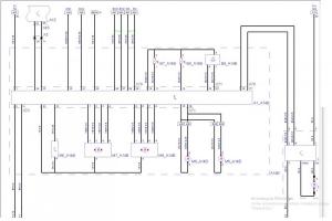

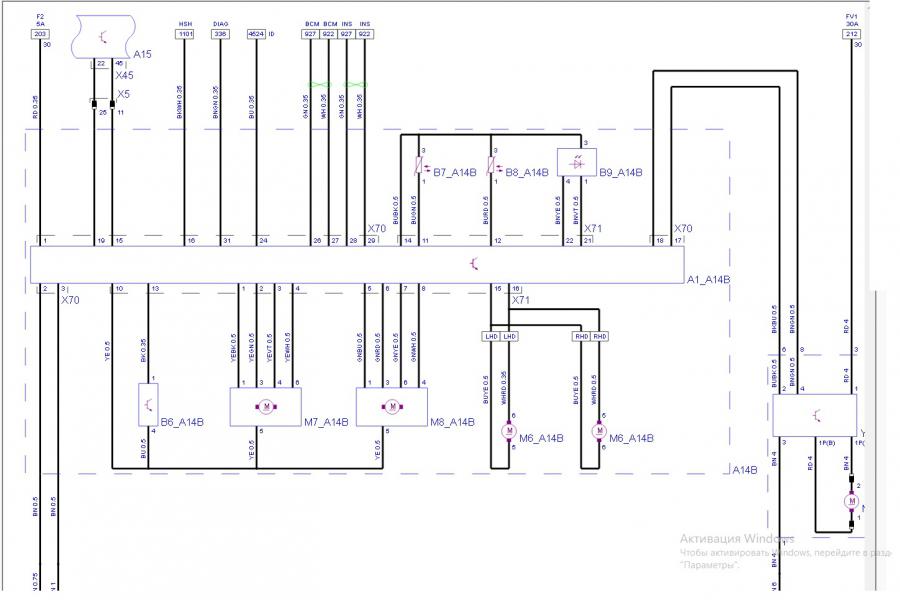

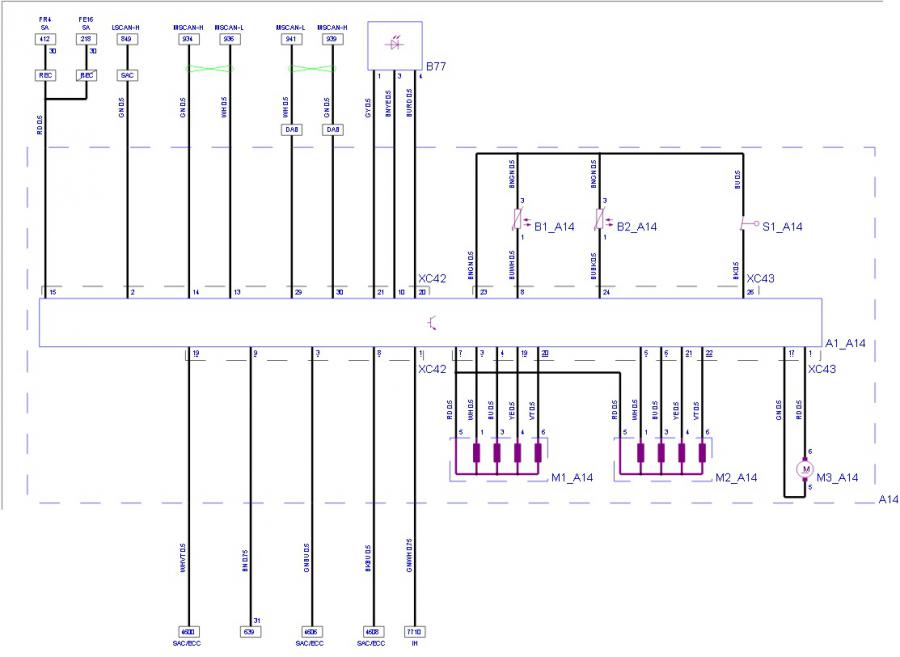

нашел схемы в тисе обоих модулей. просто так не заменить и даже с минимальной перепиновкой не заменить.
у меривовского даже шины can на нем нет.
хотя оба блока имеют два одинаковых по конструктиву разъема.
с другой стороны, если модуль сам в себе компьютер и даже встроенный дисплей имеет, нужна ли ему каншина? прямо в модуль подключаются все датчики и исполнительные моторы. т.е. можно полностью переделать схему с зафиры на мериву, разобрав весь салон, заменив датчики моторы и т.д.))). космос.
