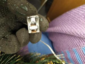

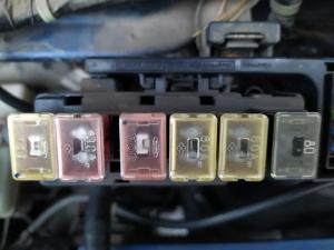

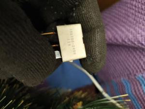

Наконец-то добрался... Снял, было немного непонятных пятен, все почистил и на место поставил... также все маленькие предохранители проверил. Клемы накинул, пока естественно ошибки нет. Но обороты плавают холостые... заведешь то вверх, то вниз, потом начинает вроде ровно становится.
Снял свечи почистил, добавил присадку Liqui Moly в топливо, проехал около 300км. 0560 так и не появилась, но обороты((( Подскажите куда копать и что смотреть с холостыми? Может расходомер? Или купить очистку для заслонки и промыть? Даже и не знаю(((

@AlexGooD от простого к сложному - проверьте давление топлива, стабильно ли оно. Проверьте впуск на герметичность - не учтенный воздух может тоже быть причиной. Да, состояние дросселя тоже имеет значение и профилактическая чистка ему не повредит в любом случае.
