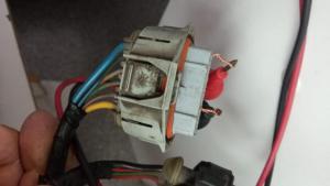

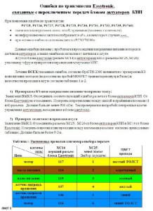

Замеры делал на основании указаний TIS
Замерял крайние контакты 1 с массой и 6 с массой
Результат измерений примерно одинаковый
Дешевый мультиметр вообще не показывает сопротивление во всем диапазоне 1 показывает.
Сегодня обратил внимание на то что вилка выбора подклинивает при перемещении вверх или низ, может это и стало причиной поломки. Моторы проверял, крутятся.
Фигня какая то, вообще не звонится, где там 500кОм должны быть...
Кетайский мультиметр за 300р адекватней информацию показывает.
вот и вскрывай этот привод. возможно моторчик крутится, а шестеренку могло сорвать. он проворачивается и не отрабатывает. в системе сидит код, который бы подсказал хоть куда копать, а ты его не видишь. потому и блуждания как в темноте.
Вскрывал, подключал отдельно моторчик, от акума крутится, от коробки нет  :ab:
