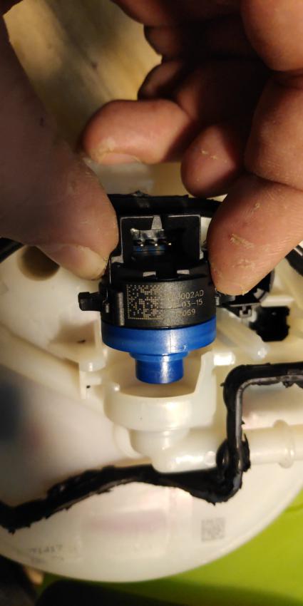

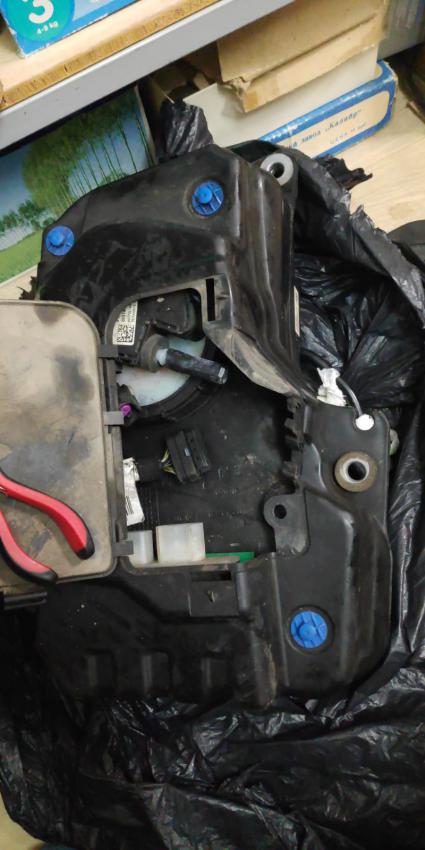

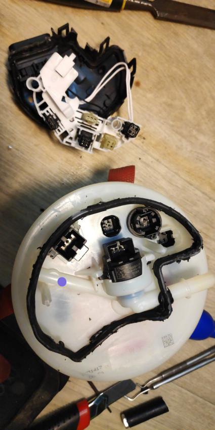

Проблема в датчике давления можно убедиться в Torque + ELM327.
Накрывается этот датчик, создается давление которое выдавливает обратный клапан.
Сам датчик в продаже не найти. Но если кто сможет пишите.
Ошибка на скорость не влияет кроме того что мозолит глаза и не расходует АбБлю.
изображение_viber_2021-04-21_09-48-31.jpg изображение_viber_2021-04-21_09-48-34.jpg изображение_viber_2021-04-21_09-44-57.jpg изображение_viber_2021-04-21_09-48-32.jpg изображение_viber_2021-04-21_09-48-33.jpg изображение_viber_2021-04-21_09-53-43.jpg
код датчика 7910002AD
Рабочий бачок можно купить за 100$.
В нашей группе viber в РБ есть человек который пытается решить данную проблему заменой китайским датчиком. Ждет потепления что бы продолжить эксперимент.
