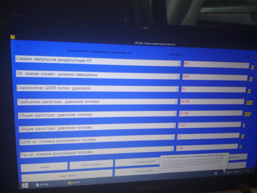

Показания егр чет тревожат,разве не должен он открыватся или закрывается на 100%?

#5 berkut
  • Cообщений: 16 576
Отправлено 12 Сентябрь 2021 - 23:08
понял так как написано
клапан уровня завихрения это заслонки обычно так называются

Отправлено 12 Сентябрь 2021 - 23:32
Я видел,что они заклинил раз 100% показывает,но не думаю,что через них.Так бы пропала тяга и небыло бы.А так скину фишки и одену и нормально едет.Может что то с егр,на холостом показывает 69%,как газую падает 40%.
