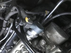

А можно поподробнее на счет этого "замыкание в цепи 20 преда" до этого была ошибка Р0090 это была эта вещь (фото)
Я ее заменил ошибка стерлась но иногда выскакивала. Там было высокое наприжения.

куда уж подробнее. искать что и где после преда сАдит на массу и вызывает его перегорание. это цепь питания эбу
