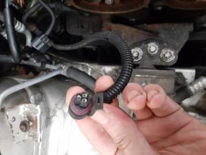

Приветствую уважаемые форумчане,нужна ваша помощь,ситуация такая решил почистить впускной колектор и твин-порт,разобрал почистил собрал все на место подключил все фишки проводки,но вот один разьём так и не нашёл куда подключить,разьём круглый трехпиновый,подскажите,фото не получается загрузить,машина опель астра 2004г двигатель z16xep

Если кому не трудно сделайте фото куда он подключается,буду благодарен!

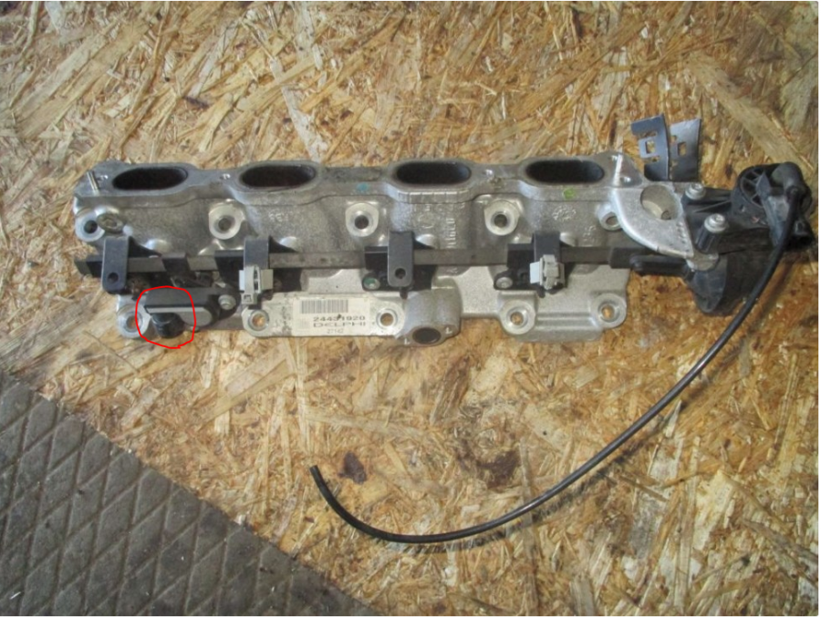

Этот разьём подключается к фланцу twinport со стороны водителя ближе к моторному щиту. Подключать его на собраном авто очень неудобно так как приходится подключать на ошупь.
