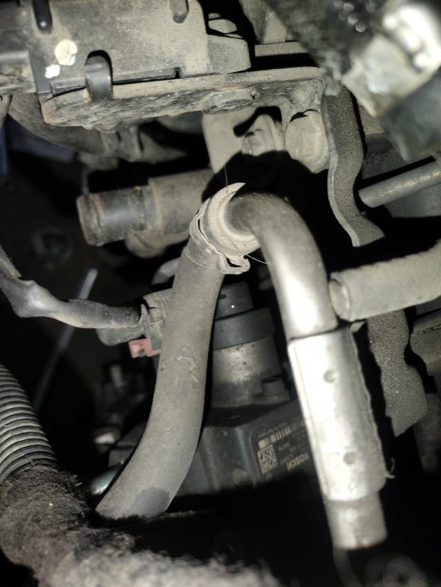

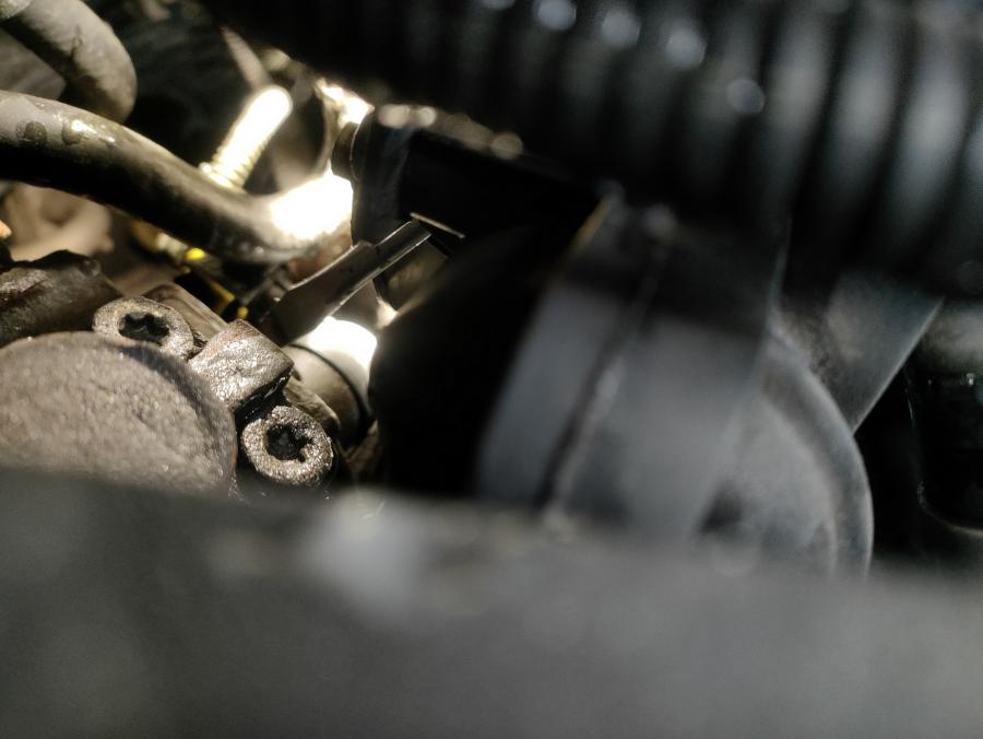

На фотках регулятор давления.  Инсигниевский сфотан на снятом двигателе. В принципе он легко доступен и под капотом.  Зафировский -  точно такой же- под капотом очень трудно доступен. Я сделал фото  с трудом. На фото это то, во что упирается жало отвёртки. Надо было фотиком с супермакро, но я к этому моменту уже замёрз (там -17 было). В Зафире горелкой точно регулятор погреть не получится. Или же заодно погреются многочисленные пластиковые и резиновые кишки, которые там вокруг. И регулятор среди них как в джунглях.
Если кто не знает. Регулятор давления прикреплён к торцу ТНВД. Расположен почти над генератором, позади двигателя. Для доступа к нему необходимо снять крышку  (с надписью Ecotec :)).  Откроются кишочки и надо найти блестящий цилиндрик, приделанный к  чёрному ТНВД. Знатоки советуют вылить туда кипятка (на регулятор). Кипяток там ничего не повредит. Но, блин, у нас "налить кипятку" - надо сделать приспособу - иначе не подлезть. Я надевал силиконовую трубку на горлышко стеклянной бутылки и прицелясь выливал.
Топливный фильтр имеет пластиковый кожух. Я б не рискнул его греть горелкой. Может просто попробовать открутить? Сразу видно и состояние соляры и фильтрующего элемента. Но это конечно, не в спешке на работу.
Видел в сети, как пшикают в воздушный фильтр дизельного мотора "быстрый пуск". не уверен, что это хорошо. Впрочем - не знаю.
