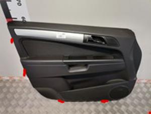

#24 yurochka
yurochka
  • Cообщений: 474
  • Автомобиль: Zafira B 2006 Z18XER МКПП F17
Отправлено 02 Февраль 2022 - 18:42
Денис, а как с этими торсами(помечено красным), они же не дадут сместиться карте...... :al:
Или снятый уплотнитель даст возможность подобраться к торсам???

#25 berkut
  • Cообщений: 16 581
Отправлено 02 Февраль 2022 - 19:27
конечно будет неудобно и придется немного покорячится, но реально выкрутить.
уплотнитель сняв, появится зазор.
я уж думал, разбор идет полным ходом, а тут только сомнения начали появляться

Всем удачи на дороге!!!Первая часть борьбы позади. С помощью инструментов и какой то матери обшивку сняли..Открутили винты под крючком, и под накладкой. Плоской отвёрткой под шляпку чуть вывели торс из тела торца, затем утконосами выкрутили торцевой торс.Затем поджимая вынули бардачок , который внизу между сиденьем и дверью.Маленькой отвёрткой вывернули нижний торс.Стекло опущенное, отвёрткой поддели верхнюю кромку карты, и по кругу отсоединили клипсы, сломав две штуки.Замок на выброс, сломан крючок тросика внутри замка, который идёт на внутреннюю открывашку, а он сидит в пластике. Скорее всего замок на "мёртвой блокировке" накрылся.Собрал всё в кучу, отвёз к комерсу,он во вторник едет в Питер, возьмёт на EuroAvto по образцу......
Вот пока как то так..Сиденье не снимали, уплотнитель тоже
