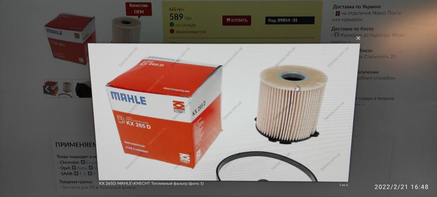

#9 koljanxxx
koljanxxx
  • Cообщений: 28
  • Автомобиль: Meriva B
Отправлено 22 Февраль 2022 - 16:24
@koljanxxx, если верить официальной информации, то наличие резинового уплотнения не определено
всмысле? заметил под этим номером kx265d есть две разновидности фильтра, с резинкой и без. только не понятно зачем сделали одинаковый номер запчасти, если они визуально разные

#11 berkut
  • Cообщений: 16 580
Отправлено 22 Февраль 2022 - 18:53
всмысле?
на фото MAHLE, и картинка от него с каталога. где резинка?
#12 koljanxxx
koljanxxx
  • Cообщений: 28
Отправлено 22 Февраль 2022 - 22:34
выше 2 фото, оба махле и оба одинаковые модели а фильтры разные, один с резиной другой просто ровное дно и резинка эта туда не вставляется. странно что код один а фильтра разные
