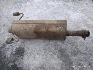

Вчера в дороге за 50 км. от дома отвалилась "фляга" (она же "задний глушитель в сборе" Код GM: 13119709) при проезде лежачего полицая, т.е. скорость была не более 10км/ч. Так вот, просто легла на асфальт и начала скрежетать. Грязь, лужи, но делать нечего - полез, снял и положил в багажник. При осмотре выяснилось, что виновата не "фляга", а отгоревшая часть "гуся" (Код GM: 13251059), та, что вставляется в задний глушитель. Кусок "гуся" остался в заднем глушителе, практически около хомута.
Покупать ГЛУШИТЕЛЬ,В СБОРЕ,ПЕРЕДНИЙ,И ЦЕНТРАЛЬНАЯ ТРУБА жаба душит, да и с предложениями не густо. На ZZAP нашел одно единственное предложение в какой-то мутной конторе аж за 9220 рублей со сроком поставки от 10 до 35 дней:
https://xspare.ru/se...search=13251059
Прошу подсказать, можно ли обойтись малой кровью и просто нарастить "гуся" и какой диаметр трубы этого хвоста должен быть? Если это возможно сделать, то буду обращаться к местным кулибиным, т.к. ближайшие сервисы и магазины от 80 до 150 км. до меня.
Да, сварка с проволокой и газом (не знаю, как правильно называется) у кулибиных есть.

@MBoyarkin возможно все. Местные кулибины при наличии рук могут вварить новые концы труб и все. Ну если там, конечно, есть к чему вариться, а не ржавая труха.

Не вижу проблем. Деталь перед глазами. Штангельв руки и размер есть. Дальше кусок водопроводной трубы и немного работы. Зачем столько вопросов? Все делается в условиях наличия сварки и немногого инструмента

@MBoyarkin у тех, кто занимается изготовлением и ремонтом глушителей, в наличии бывают специальные хвосты - кусок трубы с фланцем под соединение. Но опять же, все это имеет силу, если есть к чему привариться и трубы не превратились в ржавую труху.

В любом местном магазине запчастей полно деталей от отечественных авто. Достаточно просто подобрать похожее по размеру и как можно близкое по форме. Далее режем, варим, подгоняем.

но для понимания читающих наверно надо уточнить, что предлагается подобрать не глушак целиком, у часть трубы (гуся) которую варить и таким образом восстановить целостность родной трубы. а потом собрать все это по штату, соединив заднюю банку и среднюю часть выхлопа.

можно, надо только подобрать трубу соответствующего диаметра и по возможности нужной формы.
но в любом случае либо варить, либо покупать новую середину и менять.

С некоторым запозданием пишу - глушитель отремонтировали. Отрезали кусок "гуся", наварили требуемое удлинение, вставили во "флягу" и собрали. За всё отдал 1500 рублей. Надолго ли - время покажет, но пока устраивает.
