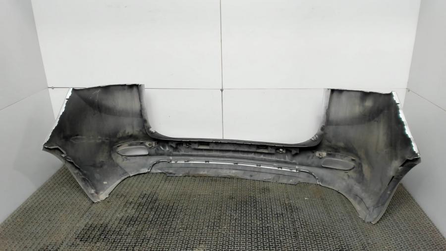

 Возникла у меня проблема с задним  угловым парктроником. Он довольно прилично "утонул"  в бампер. Вместе с ним утонул и  ПТФ. Снизу удалось открутить только один саморез крепежа ПТФ. У остальных двух съелся шлиц. Пришлось снимать бампер. В книжке описано, что надо открутить по 4 самореза в колёсных арках (тоже плохие шлицы), две клипсы снизу и два винта под заглушками. Там оказалась ещё масса защёлок, частично невидимых. Ну это ладно - задний бампер снял. Если кому интересно, расскажу о борьбе с защёлками.
Дык вот, оказалось, что ПТФ и угловые парктроники вставлены не в бампер, а в накладку, которая как-то "приставлена" к бамперу. У меня и справа и слева (сверху) эта накладка отошла от бампера на сантиметр. Скорее всего, по причине кучи песка из-под колёс, которые не только пескоструят парктроники, но и набиваются под накладку. Можно её отжать ещё на сантиметр и видно, что на бампере какие-то пластиковые, то ли направляющие, то ли фиксаторы. Если нажать накладка слегка защёлкивается на эти фиксаторы. Но как-то неуверенно. Вопрос  у меня такой: как именно крепится эта накладка к бамперу? Я могу попробовать отщёлкнуть и нижнюю часть накладок, но боюсь что-то там оторвать совсем. Скорее всего так и придётся делать, но, может, кто-то уже разбирал это место?

сдаётся мне они просто припаяны
я менял птф и точно уже не помню, помню что к этой рамке прикручивал саморезами (так штатно крепится)
крупное фото тут - https://media.motorl...t/4771322/5.jpg
и эти рамки по-моему отломаны на фото

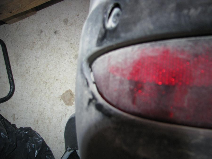

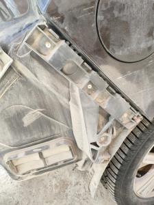

думаю крепления просто отваливаются - аналогично как на фото:

@Romanian, спасибо! Я тоже думаю, что там одноразовое крепление. Поэтому и не хочу отрывать снизу (там крепко держится). Наверное, придётся просто помыть, прижать  и залить каким-нибудь клеем. Если греть феном, наверное потечёт пластик бампера.

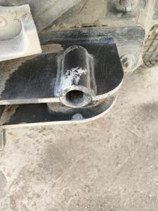

Совершил открытие Америки: буксировочный крюк имеет правую резьбу :). Никогда не пользовался и не знал об этом. В моём случае, там всё было забито песком. Если в дороге придётся пользоваться, надо там почистить чем-то. Витков у резьбы немного, а машина весит 2 тонны.
Накладка, куда устанавливаются ПТФ и угловые датчики парковки крепится к бамперу   убого. На бампере есть  4 плоских выступа (зуба), у накладки - под эти выступы есть пазы. На заводе, надев накладку  на выступы, просто чем-то горячим сплавляют их в целое. У меня два из четырёх мест развалилось.  Выступы небольшие - около 1-1,5см.
Я отогнул накладку (на двух выступах она держалась), залил пространство между накладкой и бампером обычным силиконовым герметиком (промыл хорошенько водой) и сжал на пару дней струбцинами. Когда герметик немного затвердел, залил в прочищенные выступы-пазы немного суперклея (кажется -впустую) и  закрепил успех степлером. Там неудобно, но подлез.

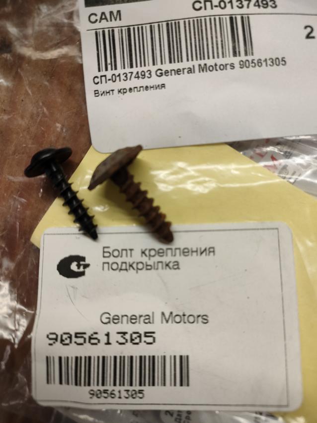

Поскольку при разборе оказалось, что несколько саморезов кто-то уже заменил не нештатные (не по злому умыслу, а "что было"). Купил в экзисте саморезы по картинке из каталога. Дык, вот, они не такие, как родные. Возможно, что номер не тот. Но какой "тот" - не знаю. На фото ржавый - родной, заметно больше "точно такого же из экзиста"
