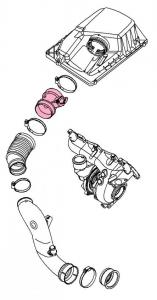

У меня Мерива 1.4, но решаю проблему в интернете на Зафире Б, двигатель Z19DTH.
Диагностика Android отображает живую температуру воздуха 215 °C во время оперативных данных.
Это бред, конечно. Это указывает на короткое замыкание.
По TIS температура измеряется в ДМРВ (клемма 3), но в конструкции по каталогу этого нет.
Еще один термистор стоит в МАP. МАP заменен на новый. В последствии термистор и проводку к ЭБУ проверили, все ОК. Температура попрежнему 215°С.
Посоветуйте куда ещё копать.

@hydrant а там случайно не отдельный датчик температуры, рядом, на патрубке после ДМРВ

На впускном коллекторе только ДМРВ.
