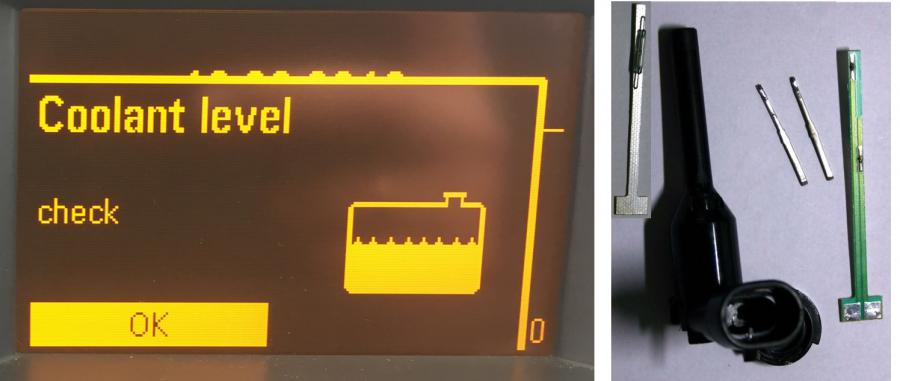

Привет,
Astra H, двигатель Z16XEP, куда подключается датчик уровня охлаждающей жидкости?
К какому блоку, на какие контакты?
Я не нашел этого датчика ни на одной схеме - и все же он есть.

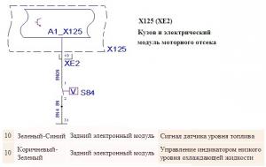

.. уже нашел (GlobalTIS).

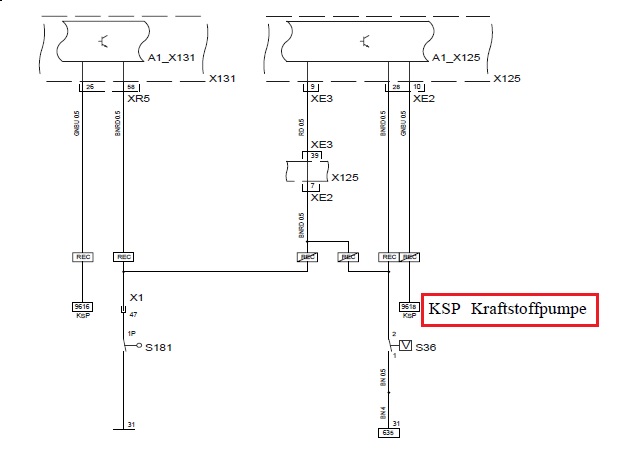

Датчик подключен к электронному блоку моторного отсека X125 XE2/10.
Однако в описании разъема XE2 есть два варианта.
- сигнал датчика уровня топлива
- сигнал датчика уровня охлаждающей жидкости
В каком варианте комплектации автомобиля используются отдельные варианты?

описание к схеме у тебя не правильное  или просто что не так понял? на 10пин этого разъема идет только датчик уровня охлаждайки и более ни чего. нет ни каких вариантов комплектации

Информация о подключении к контакту 10 разъема XE2 была взята из GlobalTIS. Вчера имел возможность заглянуть в другую документацию Astra H, действительно нигде не подключено к 10 пину ничего кроме датчика уровня, за исключением одного случая, что REC отсутствует.
Поскольку в автомобиле нет термометра, необходимо будет заменить датчик и активировать его.
Прилагаю документацию.
