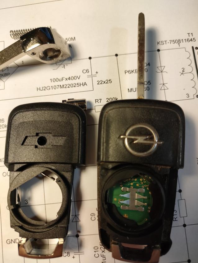

Итак. Сломалась "кнопка" на ключе (брелке) и ключом стало пользоваться невозможно. Заменил батарейку во втором (не складнОм) ключе (10 лет, однако) и заказал такое:
https://aliexpress.r....21efa396NtSiXT
В торопях не посмотрел, что это от Шевроле. Ехало оно долго-долго.  Приехало и я стал разбирать родной ключ. Ну, только варварски разломать получилось - брелок склеен. Мало того, я ещё отломил "усик" у выкидной кнопки.
Но всё же наступил счастливый час сборки. Тут выяснилось, что  новая кнопка не стыкуется со старым ключом: у ключа заметно смещены пазы, куда должны вставляться "усики" кнопки (на фото видно смещение).  Сказал, что я сам дурак и надо было внимательнее смотреть, что заказываю. С недоумением, зачем Шевроле и Опелю разные конструкции ключей.
Ну и опять же заказал:
оно, как  и положено долго-долго ехало. Приехало. И оказалось, что  там тоже не совпадают новая кнопка и старый ключ!  Т.е. и от шевроле подойдёт, скорее всего.
За 1600р, в лавочке, на выходе из гипермаркета, мне изготовили из китайской болванки  копию моего ключа. Новый ключик открыл дверь (ключник сказал - приходи, еси чо). Вот собрал ключ. Некоторой ловкости требует закрутка пружинки. Но и без Акопяна можно обойтись.  Плата, батарейка и крышка вопросов не вызывают - как родные.

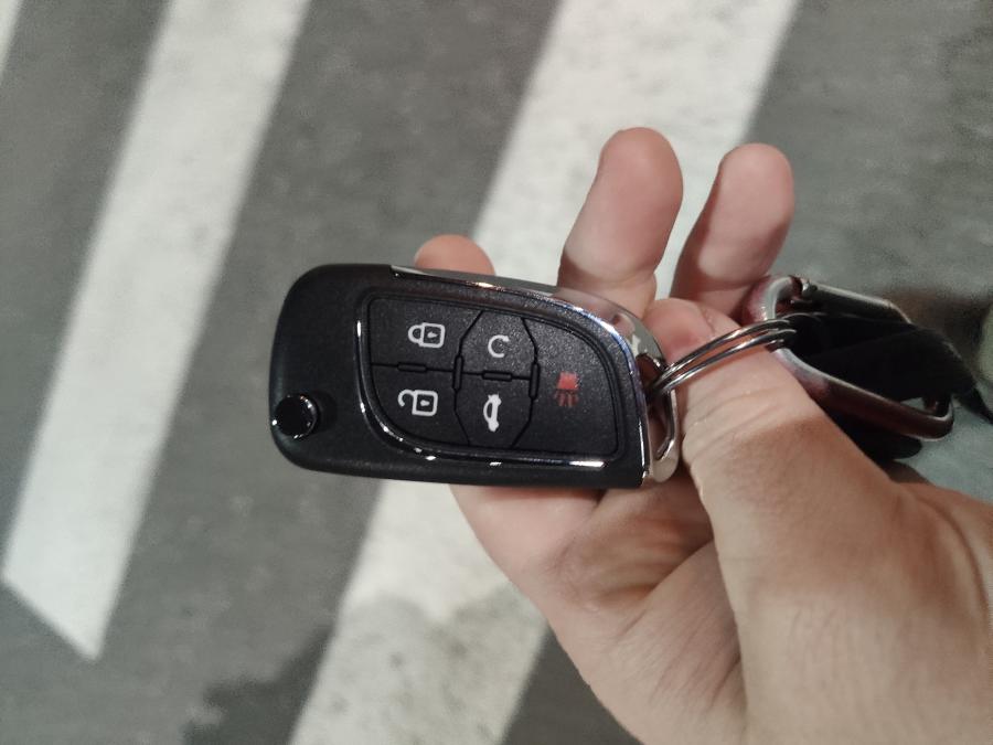

Я брал корпус, плату и нарезку по фотографии.
Корпус сразу пришел с нарезанным жалом, вставил туда плату и прописал ключик (делал пятикнопочный с штатным автозапуском и остальными плюшками).
Там можно взять и обычный на три кнопки и старого образца...
P.S. Поправил ссылки :)

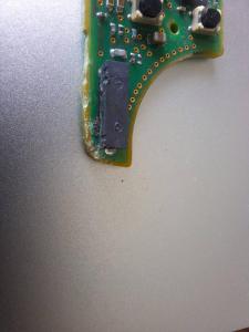

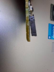

Сегодня в процессе разбора ключа оторвал с него один элемент. Может кто то знает, что это и какие у него параметры? Из маркировки только 224 сверху выбито.

антенна.
если повредил сильно, не восстановишь ее, только менять, а отдельно ее не купить как запчасть. купи новую плату, ссылка выше. стоит копейки

Спасибо! Надеялся, что это просто катуха какая то. Платку заказал, попробую перепаять.
