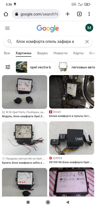

Доброе утро. Не знаю с чего начать. Изучал вчера на работе схему проводки этого авто, и заметил что к блоку комфорта подключаются много проводников. Но ведь к тому блоку что я дежал в руках шло несколько, и гугл меня збил с толку.

И тут я понял что не тот блок мне нуже. Думаю ну все. Приеду домой и буду искать тот что надо. Но пока на работе спрошу в интернета где он находится. И когда увиди где его немцы спрятали, был в шоке. Я б всю машину разобрал и не нашол.

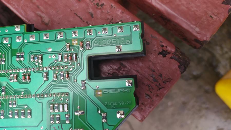

Ну приехал с работы и сразу за дело. Первым делом проверил масу и все плюсы. Оказалось что все присутствует. Снял сам блок. Снял с него крышку, и увидил это.

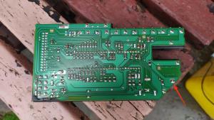

Вот где собака зарыта. Ну ладно. Все отмыл спиртиком, припаял перемычку, пропаял разьемы и хотел уже монтировать назад. Но подумал. А почему такая маленькая дорожка перегорела то? Давай смотреть цепь по плате и по схеме. плюс приходит на 37 контакт блока.
Пото идет на катушку реле обогрева заднего стекла.

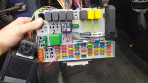

Выходит что с реле что то не в порядке. Посмотрел на реле и увидел что реле там должно стоять непростое.
Контакты катушки располагаются не так как в обычном.

Снял зеленое реле. Действительно. А стояло простое. Машина покупалась летом. До того времени обогревом стекла никто не пользовался. А предыдущий хозяин видимо не знал какое нужно реле и воткнул то что было по размеру. Вот и вся делема. Реле я нашел такое как нужно. Обогрев работает. Все стало на свои места и работает как нужно.
