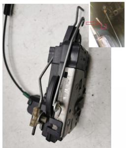

Здравствуйте, помогите с вопросом. С кнопок родного ключа дверь открывается и закрывается с самого ключа не хочет (ключ вращается все нормально) но реакции никакой т.е физически ключом не могу ни закрыть ни открыть только с кнопок. в чем может быть дело?
https://wdfiles.ru/41bdcf
почему то не выкладывается на форум фото по ссылке скинул фото, будто там должна быть тяга или что-то потому как этот язычок двигается если ключом крутить но к нему ничего не идет

@ivanisf да там должна быть тяга к замку, на замке есть ушко сбоку, с ним соединяется тягой

.. вот так.
