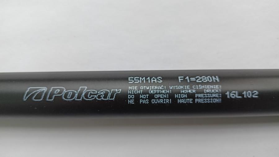

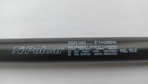

Зимой сдох амортизатор капота - вытекло масло.
Оригинал OPEL 13395287 с ценой от 8000рэ и доставкой 40-60 дней отпал без сомнений.
Есть заменители. Выбрал недорогой POLCAR 55M1AS за 850р.

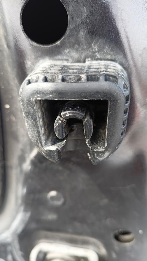

У данного девайса Зафиры хитрое крепление на конце штока - пластиковая прямоугольная коробочка, защелкнутая в капот. Если оно ломается - проблема. Т.к. купить стойку в сборе можно только оригинал или б/у. Поэтому сразу озадачился как бы аккуратно отсоединить шток - обнаружилась разборная конструкция этого крепления, поддеваем отверткой и вынимаем вставку-заглушку, вынимаем сферический конец штока из держателя - сборка в обратном порядке. Главное ничего не сломать! Иначе колхозить, искать другой держатель, сверлить капот....
Сам POLCAR 55M1AS почти идентичен оригиналу, установился хорошо. Смотрите фото.
