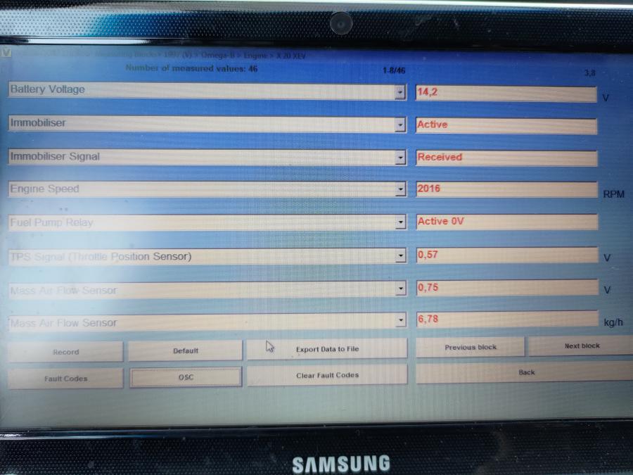

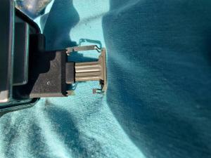

Кто шарит в диагностике, подскажите - ошибка р0130 низкое напряжение датчика О2
По показаниям лямбда на замену? Или проблема может быть в другом? Мне лично показания дмрв не понравилось. Что хз, что 2-3 тыс. - все равно показывает 6,78. Причем на газ нажимаешь, сначала подскакивают до 20-30 а потом опять показывает 6.78.

#13 berkut
  • Cообщений: 16 580
Отправлено 07 Апрель 2023 - 21:43
дмрв по картинкам мертвый.
пробуй мыть, может поможет.

#17 IvanBrovkins
IvanBrovkins
  • Cообщений: 79
  • Город:Донбасс
  • Автомобиль: Omega B 2003г., z22xe, механика.
Отправлено 08 Апрель 2023 - 00:24
В Вашем моторе норма показателей ДМРВ на хх 9-19 кг/час. Очевидно, что 6.78 это за нижним пределом. Показателей лямбды на скринах нет. По норме должно быть так: двигатель на хх, температура рабочая, все потребители выключены, педаль газа не задействована. Показатель сигнала должен меняться от низких до высоких значений в диапазоне 60-4900 mV. Т.е. он должен "прыгать" туда-сюда. По опыту замены лямбды скажу так: у меня изначально лямбда была дохлая. Ошибку выбивало также спустя время (позже я узнал, что это время нужно для разогрева лямбды до рабочей т-ры), все показатели лямбды были ненормальными, короче убитая была. При этом машина прекрасно работала и расход был паспортным. Но я её всё же со временем поменял. Все показатели в норме, ошибку не выбивает (кстати при ошибке чек не загорался, поэтому меня это и не напрягало), лямбда чётко работает. При этом в работе машины и расходе топлива ну НИКАКИХ изменений! Позже где-то вычитал, что при неработающей лямбде эбу работает на усреднённых показателях. Для себя сделал вывод - с нерабочей лямбдой вполне можно ездить.

Отправлено 08 Апрель 2023 - 02:00
Вот что ЛЗ показывает на холостых
И если бы проблем не было, то я б и не парился насчёт чека. Но едет херово. До 3,5 тыс разгон очень вялый а потом как турбина включается и едет нормально. И расход ближе к 15л, мне кажется.
Точно не замерял, но 13л жрет точно в городе
Сообщение отредактировал Siniak: 08 Апрель 2023 - 02:06
#19 IvanBrovkins
IvanBrovkins
  • Cообщений: 79
  • Город:Донбасс
Отправлено 08 Апрель 2023 - 09:02
Конечно 39 это ниже 60, не норма. На скрине не видно прыгает ли это значение. Ещё обратите внимание на 2 нижеследующих пункта: 1) O2 Sensor Loop - при хх должно быть Closed, при коротком нажатии газа "в пол" - Open; 2) Air/Fuel Ratio - на хх показания должны прыгать с LEAN на RICH. Однако не претендуя на мнение эксперта, всё же я б на лямбду не грешил, даже если она не рабочая.
#20 Siniak
Siniak
  • Cообщений: 759
  • Город:Москва, СВАО
  • Автомобиль: Omega B, x20xev, 97'
Отправлено 08 Апрель 2023 - 14:23
Думаю, все вопросы по дмрв отпали...
Надо новый!
