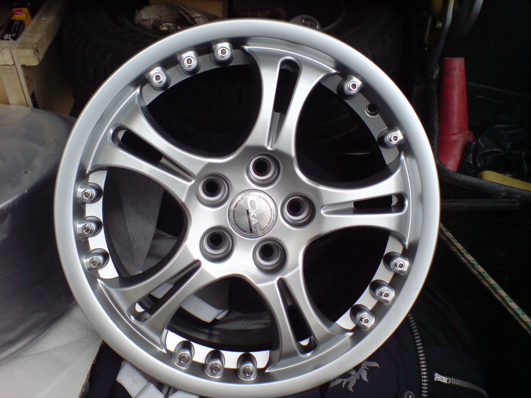

Я купил себе "СКАД", стоит диск 3300, брал в салоне, заставил их выдать бумагу чтоб с гарантии не слететь
Параметры все соответствуют 6.5*16 5*110 вылет 38.
