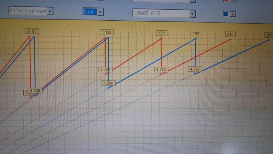

Разница не большая.Рассчитано на 6000 оборотов.
F17C374                 F17W394
1- 51 км/ч               1-49
2- 90 км/ч               2- 93
3- 136 км/ч              3- 138
4- 171 км/ч              4- 192
5- 215 км/ч              5- 241

@Амбр Подойдет ли механически F17W394?

@ivan_pop посадочные места у них одинаковые
