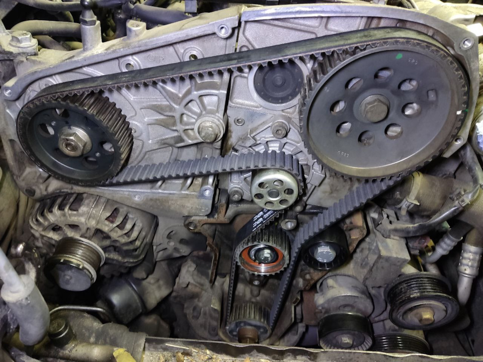

Сидя в интернете в поиске чего бы еще можно было бы поменять в машине что бы это могло пройти наткнулся на пост о том как люди в наших моторах A20DTH чистят MAP сенсор он же датчик абсолютного давления, находится в тупом месте, прям в середине коллектора. По отчетам у многих он засран по самые уши. Многие после чистки чувствуют положительные моменты в работе машины а кто то нет. Решил слазить, фото приложу не мое так как не сфоткал но вот был засран похоже или даже круче. На машине 240к думаю туда никогда никто не лез!
