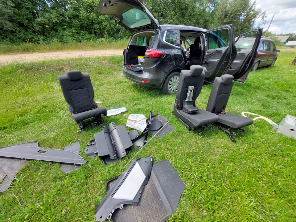

"Для замены тросов на механическом ручнике… надо разобрать весь салон и убрать заднюю часть ковра. Адовый ад.
В итоге — открутил передние сидушки, откинул их на приборку, снял центральную консоль с подлокотником, накладки порогов и нижнюю накладку средней стойки, и отогнул ковер назад, в принципе этого хватило для демонтажа. Ну а под машиной уже все просто."
https://www.drive2.r...02620369404393/
а фото в посте выше -  отсюда https://www.drive2.r...95995138951067/

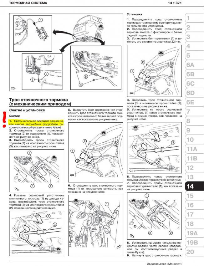

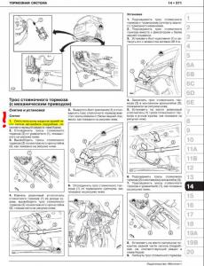

а в мануалах вот такое безобидное начало (про консоль с подлокотником совсем умолчали):
