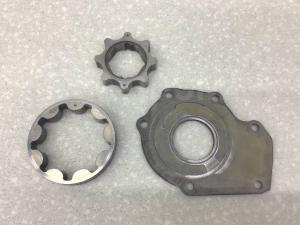

масляный насос.
чему там ломаться? болтающаяся по кругу шестерёнка
на 90,53% уверен что это датчик :ad:
