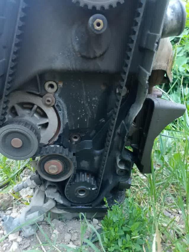

Всем добрый вечер. Заклинил у меня ДВС. Решил заменить на контрактный. Заказ, дождался и принялся ставить. Насторожил момент что имеется механический насос ГУРа(у меня электро) и шкив натяга ремня ГРМ справа(если смотреть на ДВС) у меня слева под генератором. Маркировки аналогичны, решил переставить кронштейны и навесное. И вот сюрприз: под пластмассовыми накладками отсутствуют отверстия крепления переднего кронштейна. Посмотрев на имеющиеся детали сделал вывод что мотор стоял на астре ф, года 95-97. По информации из интернета на астре ф впереди он крепился снизу к лонжирону(у меня сверху на 3 болта). Вопрос какой выход возможен:
1. Сдать ДВС, заказать другой?
2. Закрепить этот нештатно, на имеющийся кронштейн? Аналогичны ли кузова астр ф и g?
3. Закрепить этот нештатно на кронштейны от векторы Б? На них они ставились с креплением к подрамнику. Аналогичны ли конструктивно астра g и вектра Б?
Подскажите пожалуйста может кто-то сталкивался с похожей ситуации или знаком с конструтивом этих 3х авто.IMG20250607195412_1.jpg
