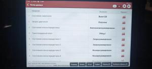

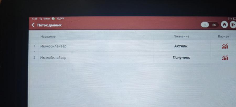

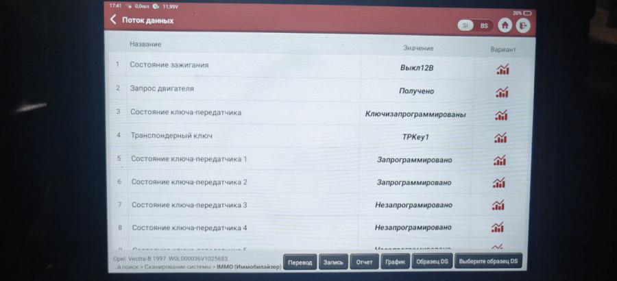

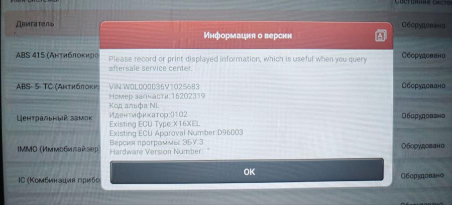

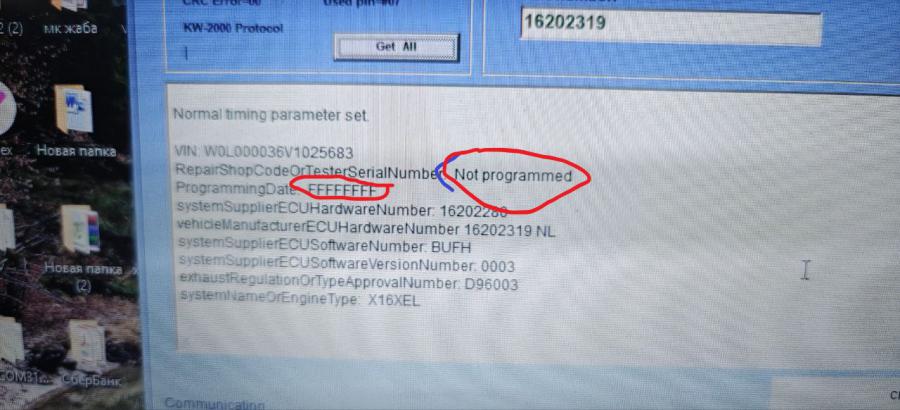

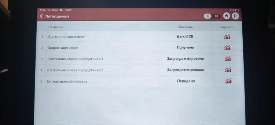

добрый день, помогите пожалуйста, у тестя машина vectra b 1997 после того как садился несколько раз(ездит редко) аккумулятор перестала заводиться, стартер крутит, и когда клему накидываешь срабатывает штатная сигнализация, взял OPcom d+ , иммобилайзер вроде привязан, ключи тоже, и видит что ключ вставлен. после того как просигналит сигнализация ЦЗ срабатывает, двери закрываются, была ошибка P1503, иммобилайзер привязывал через ОПКОМ. куда дальше смотреть с уважением Юрий
